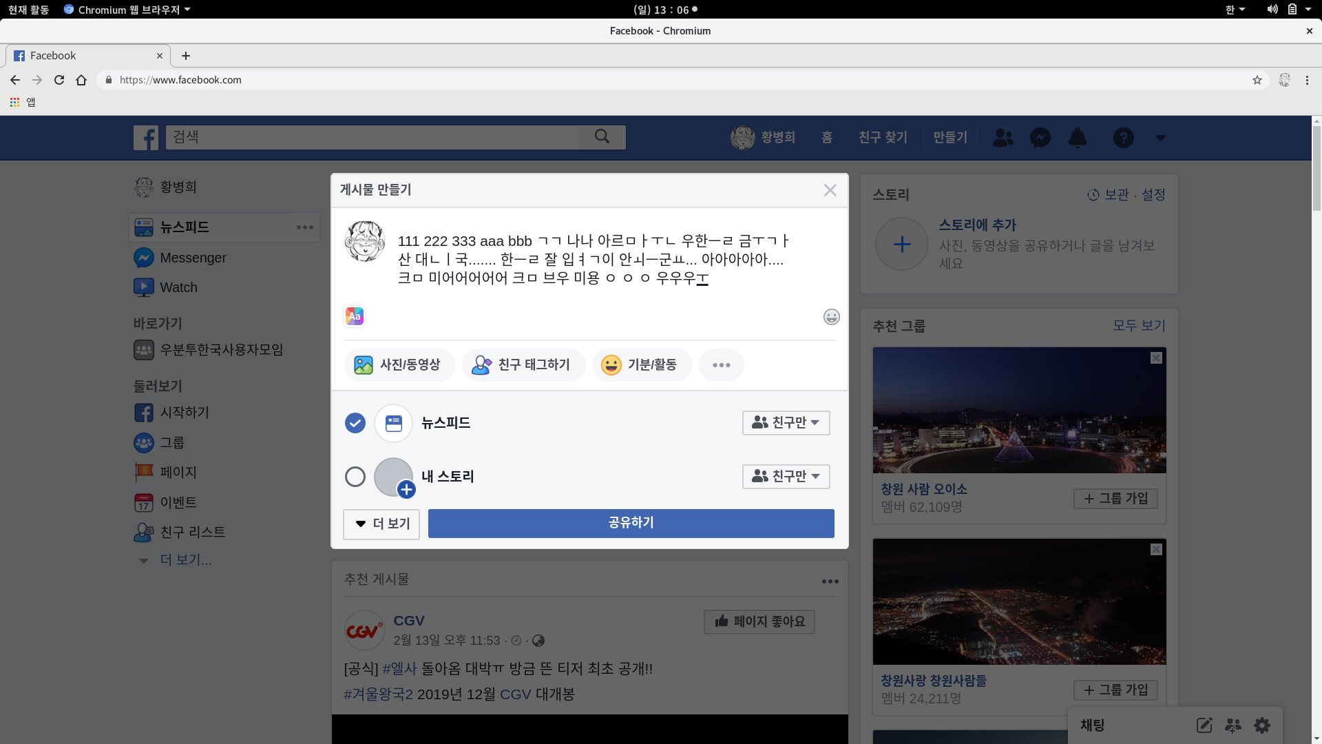

위 두 환경에서 공통적으로 페이스북 게시물 만들기 제목란에서 한글입력할때 자모가 분리되며 순서도 엉키는 문제점을 발견했습니다.
다행히도,
우분투 18.04 파여폭스에선 해당 페이스북에서 정상적으로 한글입력이 됩니다. 같은 입력기를 썼습니다. ibus-hangul(서라운딩 패치판).

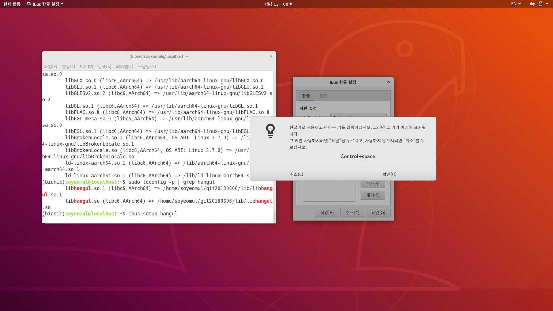

저도 얼마전에 테스트 해봤고요, 페이스북 + 크롬 브라우저 + ibus-hangul 에서 한글 입력에 문제가 있었씁니다. [1][2]
그래서 다시 github 이슈 페이지를 자세히 뜯어보니… libhangul 자체를 갱신해야 풀리는 문제였습니다.
이렇게 되면 libhangul 최신 소스코드 [last commit 2018-06-06] 전체를 내려받아서 새로이 빌드후, 그런 연후에 ibus-hangul 를 다시 빌드해야 하는 노가다를 해야하는데… 이건 쉽지않은 대공사입니다. 우분투 18.04 현재 최신 libhangul 패키지는 git20170815 입니다.
libhangul 만 갱신할 수 있다면… 페이스북/크롬브라우저 한글입력 문제 잡을 수 있을거 같아요. 하지만… 테스트가 쉽지 않습니다.

우선, 페이스북+크롬OS+한글입력 문제는 해결책을 찾았습니다. [1]
관련 테스트도 제 크롬북으로 마쳤습니다. 지금은 페이스북에서 한글 이상없이 잘 적힙니다.

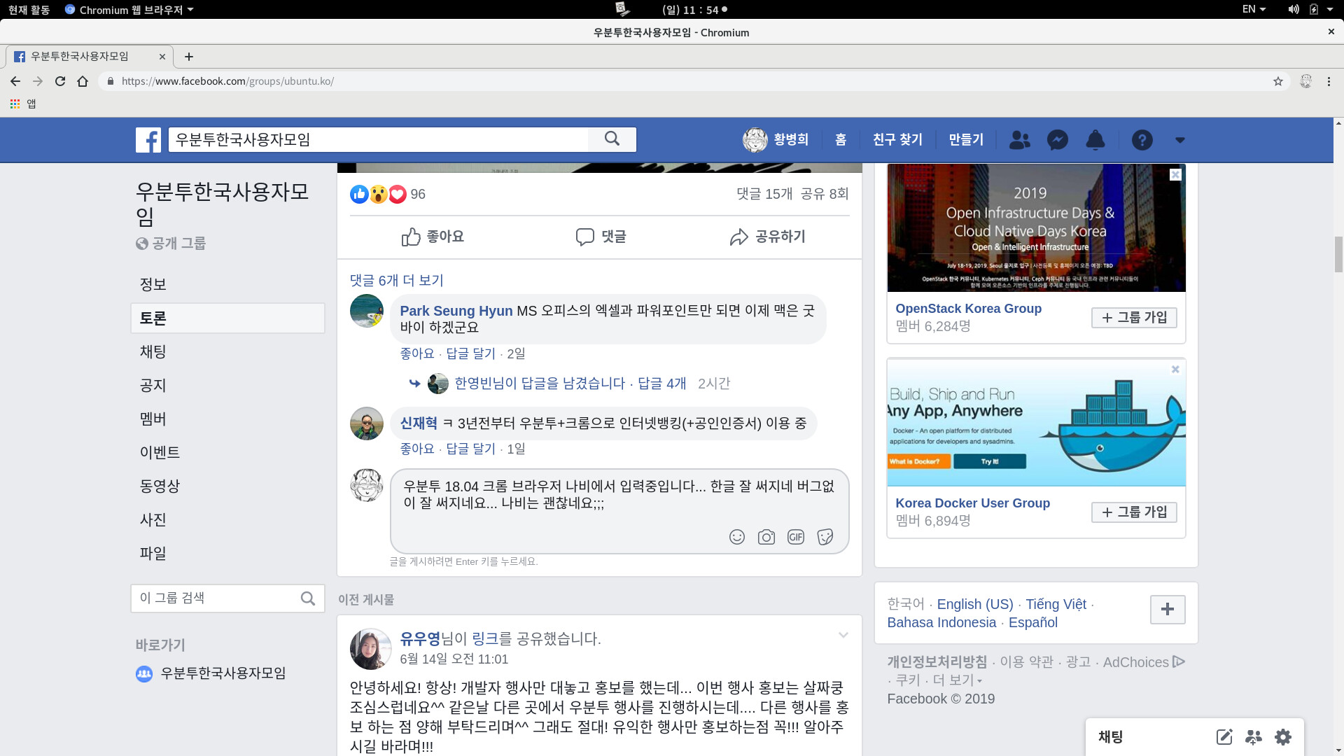

반전이 일어났습니다…
[우분투 18.04 + 크롬 브라우저 + 나비 입력기] 이 조합으로 페이스북 갔더니 한글이 버그없이 잘 입력되더이다…
같은 환경에서 파여폭스도 무리없이 한글이 잘 입력됩니다.
… 나비 생명 연장입니다 ㅠㅠㅠ 정말 웃프네요 ㅠㅠㅠ …
[우분투 18.04 구글크롬 나비에서 작성했습니다]
제가 아직 일반사용자 수준인지라… 빌드및 구성을 제대로 한건지 잘 모르겠네요…

그래도 나름 최선을 다하여 빌드후 구성을 마친후 테스트를 해봤습니다.
최환진님과 또는 한글입력기 전문가 또는 패키지 메인테이너분들이 테스트 하는것을 나중에 기다려주세요.
저의 테스트에 의하면 여전히 구글크롬+ibus-hangul 조합으론 페이스북 한글 입력이 쉽지 않더라구요.
(같은 입력기환경으로 파여폭스에선 페이스북 한글입력 잘 됩니다.)
한동안 계속 테스트 해 나갈 예정입니다.
참고문헌: [1-3]

지금까지 surrounding text 패치판 테스트 소감을 최환진님께 어제저녁 전자메일로 전달했습니다.
대략,
(1) 한글이 조합되는 과정이 잘 보인다.
(2) 구글크롬+페이스북 제외하곤 거의 모든 경우에서 한글 입력이 잘 된다.
(3) 리눅스 한글입력기 개발/향상에 신경써주셔서 늘 감사드린다.
라는 내용이었습니다.
