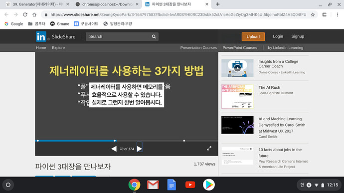

카카오 개발자 박승규님의 2019년 파이썬 개발자 대회에서 발표한 자료의 슬라이드를 보고 감명받아서 적어봅니다.

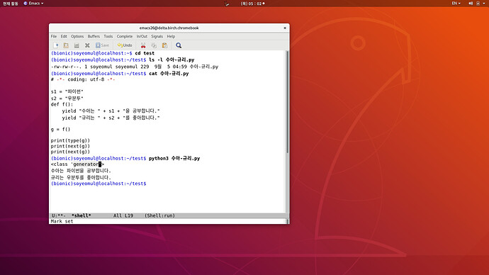

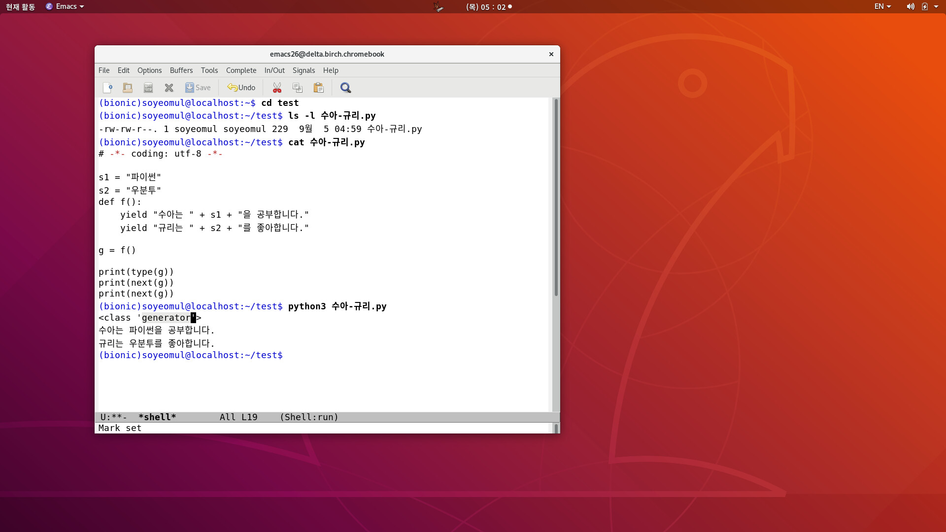

# -*- coding: utf-8 -*-
s1 = "파이썬"
s2 = "우분투"
def f():
    yield "수아는 " + s1 + "을 공부합니다."
    yield "규리는 " + s2 + "를 좋아합니다."
g = f()
print(type(g))
print(next(g))
print(next(g))
제너레이터는 함수안에 return 대신 yield 를 포함시키면 만들 수 있다고 합니다.

[1] GitHub - wapj/pyconkr2019tutorial: 파이콘 2019 튜토리얼 준비 (박승규님의 발표 자료)
[2] 39. Generator(제네레이터) - 파이썬 - 기본을 갈고 닦자! (위키독스 개념 설명)
[3] iterator, 반복자 :: 류광의 번역 이야기 (관련 용어 개념에 대한 심도있는 분석 – 반복자에 관한)

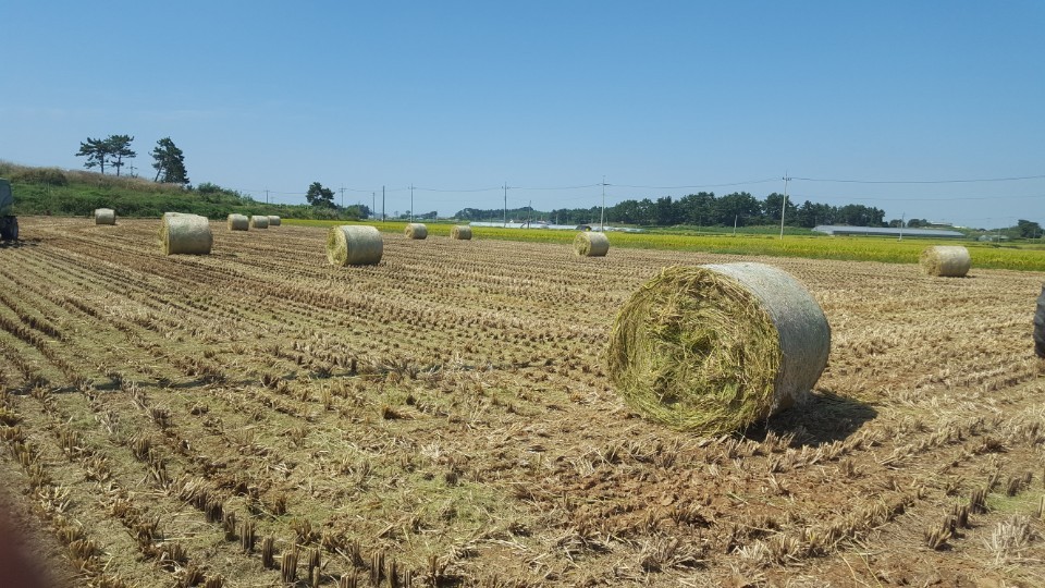

소의 볏짚이 yield 와 무슨 상관이 있길래 첫글에 사진으로 첨부했느냐…
실무(농사꾼의 실무를 말함)에서도 yield 방식의 활용으로 덕을 보고 있습니다.
소에겐 볏짚이 소화제입니다.
사료를 먹어도 볏짚을 안먹어주면 그 먹은 사료를 소화를 못시키며,
다음 끼니때 사료를 더 못먹습니다. 배(위)가 아파오는 까닭입니다…
그래서 소에겐 볏짚이 정말 중요합니다. 마치 물과 물고기의 관계처럼요,
볏짚을 줄때에 두가지 방식이 있습니다.
첫번째, 한덩어리(원형으로 생긴 뭉치-- 대략 300~400kg) 자체를 소여물통에다 놓고 소가 그 볏짚을 먹어치워서 다 떨어질때마다 다시 채워주는 방식입니니다.
이를 무제한급여라고 합니다. 먹고싶을때 아무때나 원하는만큼 먹을수 있기에 소들은 좋아할지라도,
필요이상으로 먹어치우므로 볏짚이 많이 소요됩니다. 창고에 비축해둔 볏짚이 빨리 동납니다…
두번째, 이게 yield 방식입니다. 끼니때에 딱 소에게 필요한 만큼의 볏짚을 소여물통에 공급해주는 방식입니다. 농장주가 일거리가 좀 늘어나는 단점이 있지만,
필요이상으로 소모되는 볏짚을 절약할 수 있는 장점이 있습니다. 그래서 원가절감위하야 이렇게 yield 방식으로 소를 키우는 농가가 늘어나고 있습니다.
볏짚도 돈을 주고 사야하는 농가는 진짜 와닿는 방식입니다. 저도 최근 yield 방식으로 볏짚을 급여중입니다.

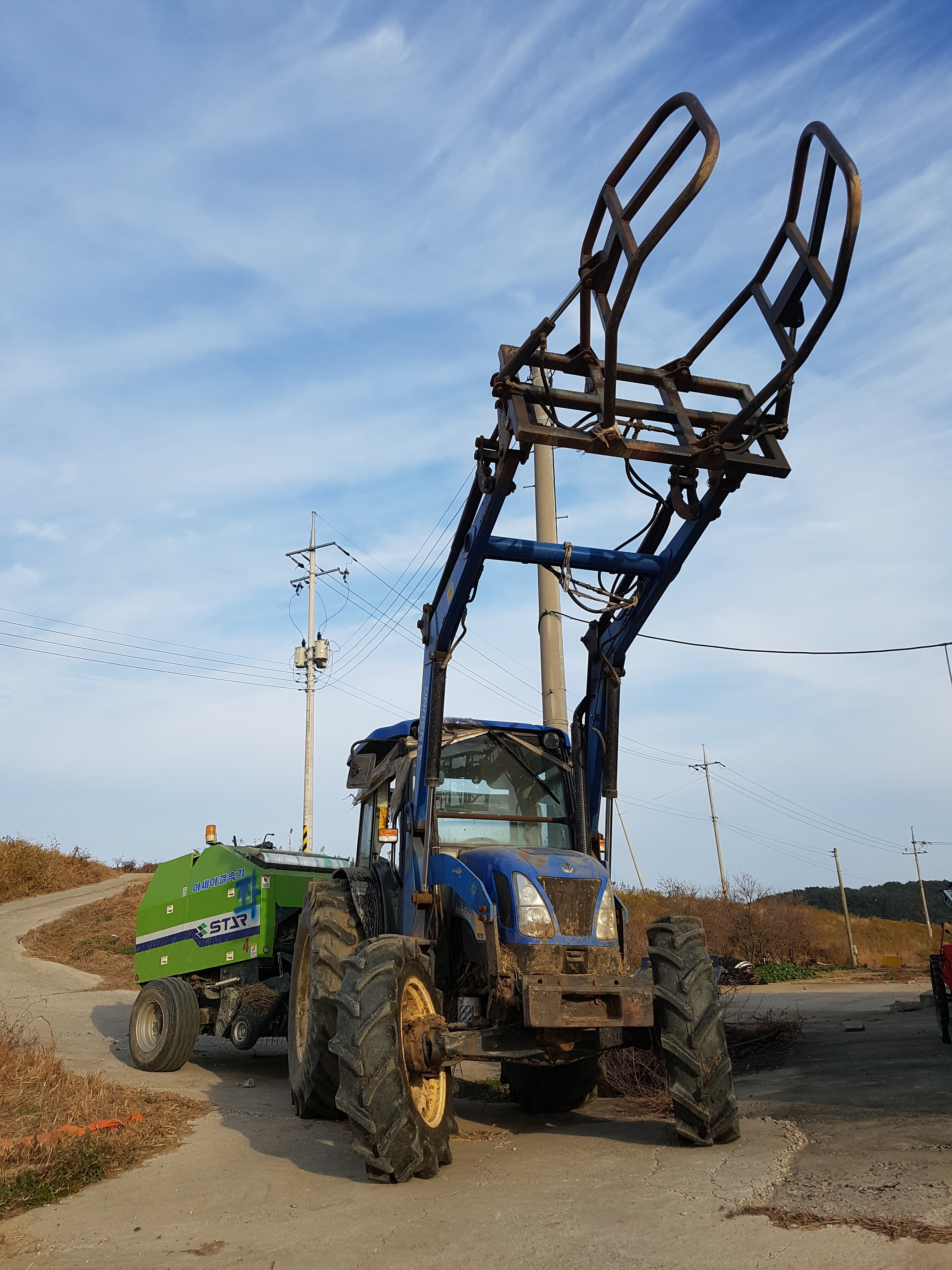

실무에서 볏짚작업할때 트랙터 두대(+두명)가 출격합니다.
한대는 집초기를 매고, 다른 한대엔 결속기를 매달고 들판에 함께 나갑니다.
볏짚작업을 대략 파이썬 함수(제너레이터)로 그림을 그려봤어요~
(문과적 상상속에서 그린 함수라서 결함이 존재합니다. 개념파악차원에서만 봐주세요~^^^)
def 볏짚작업():
    while True:
        yield 집초() # 볏짚작업시 집초작업을 먼저함
        yield 결속() # 집초작업 끝나자마자 결속작업 수행함
가을걷이 = 볏짚작업()
for 마지기 in range(100): # 100마지기의 들판
    next(가을걷이) # 100마지기 다할때까지 볏짚작업() 반복수행.
yield 위치에 return 을 삽입해도 수행은 되지만, return 을 삽입하면 트랙터 기름값이 많이 들어가며 시간도 많이 소요됩니다.
참고문헌 및 주석: 볏짚작업 사진 추가 (들판에서 집초작업중인 트랙터)

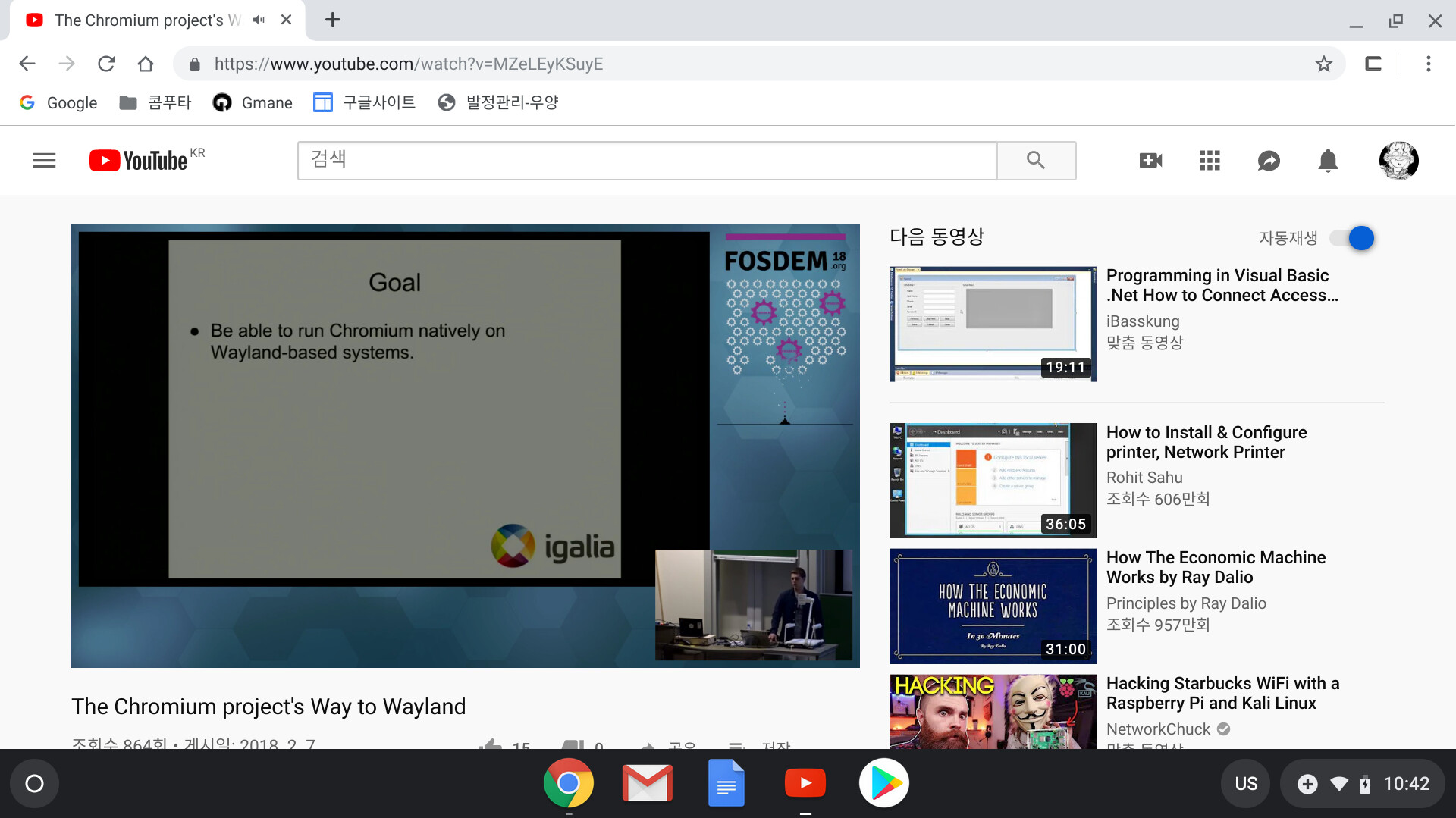

그 침묵을 깨고 데비안이 10번째판 부스타에서 먼저 시도를 했어요. 기본 윈도를 Xorg 에서 Wayland 로 바꾸었습니다.
모질라 프로젝트에서도 어떤 준비를 하고 있을거라 생각합니다. 웹브라우저플젝중 가장 오픈소스 친화적인 곳이니깐요.
그리고 혹시라는 마음에 찾아보니 크롬프로젝트에서도 2018년(사실 더 이전)부터 꾸준히 준비를 해왔던 정황을 방금 발견했씁니다.
Xorg 를 탈피하고 Wayland 위에서 크롬OS 나 크롬브라우저가 돌아가게끔하는 준비를 해왔던겁니다.
Xorg 에서 Wayland 로 넘어가는건 거의 개벽수준입니다. 어마어마합니다…
데비안 11번째판 Bullseye 가 출시될때에나 Wayland 가 좀 안정화되지 않을까 생각합니다.
(좀 더 정확히 Wayland 를 지원하는 응용프로그램들이 많이 생길거라는 의미)
https://github.com/Igalia/chromium/tree/ozone-wayland-dev (Wayland 이식 실험 및 작업 공간 – 외부저장소[BRANCH])
https://bugs.chromium.org/p/chromium/issues/detail?id=578890 (크롬플젝 본진에서의 Wayland 작업현황 – 버그와의 빡센 전투중)
