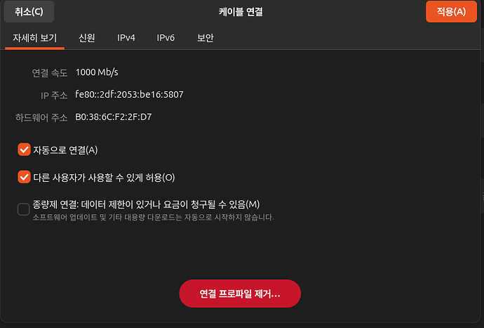

해당 모델은 기가비트를 지원하는 모델로 usb3.0에 연결해야 정상적인 기가비트 속도의 인터넷을 사용할수 있으며 usb2.0에서의 연결은 일반 광랜(100mb)의 속도로 연결되어 제 속도를 낼수 없기 때문에 기가비트를 사용할수있는 usb3.0의 연결을 목적으로 인터넷 정보를 자동에서 → 수동으로 등록하여 아이피를 잡아주면 연결은 되지만 정작 인터넷 연결은 안되더군요.
눈에 보이는 특정 증상들을 보면
예를들어 자동으로 ipv4 주소를 받아오지 못하여 ipv6 주소가 ipv4 주소로 입력 되는 등의 증상 등이 있으며 usb3.0 에서만 특정된 증상들 입니다,
물론 usb 2.0 에서는 정상적으로 주소룰 받아와 등록 됩니다 인터넷 연결도 정상적으로 됩니다.
usb 3.0 포트에서만 위에 열거한 증상들이 발현 되더군요;;;;

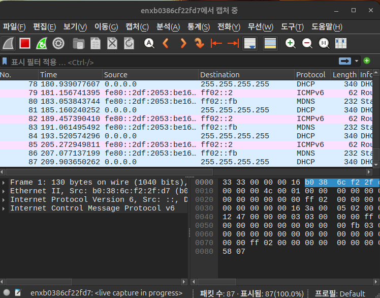

usb3.0으로 연결하시고 wireshark를 통해 해당 인터페이스에 연결하여 패킷을 우선 보세요. broadcasting으로 들어오는 패킷이 있으면 네트워크 설정 문제가 유력할 것 같습니다. broadcasting 패킷도 없다면 드라이버 동작에 문제가 있는것으로 보여지고요.

wireshark 로 조회한 패킷 정보입니다. 해당 기기의 아이디 "enxb0386cf22fd7"로 보면 미약 하지만 ipv6패킷은 돌아가는 것 같지요? 물론 네트워크 연결은 이미지에서 처럼 ipv4 가 아닌 ipv6 주소가 등록되어 연결이 안되고 있습니다, 제가 이쪽에 지식이 없어서 wireshark 조회 정보론 유추할수 없네요;;;;

위 사진에서는 incoming 패킷이 없어 보이는데 Ubiquoss는 어디서 나온것일까요? 공유기인가요?
사진상으로는 DHCP discover 시도하지만 incoming 중인 패킷이 없어보입니다. 네트워크 드라이버에서 usb를 통해 패킷 send 또는 recv를 못하는것 같네요.

ipv6는 link-local 주소라서 mac addr 기반으로 계산하고 자동으로 부여됩니다. ipv6만 되는건 아니고 둘다 안되는데 ipv6는 스스로 주소를 만들어낸거에요.
패킷이 생성되고 usb bulk에 packing 되서 전송이 되어야 하는데 usb3 또는 네트워크 driver에 문제가 있어 안되는것 같네요. 번거롭겠지만 iptime이 배포하는 공식 드라이버를 빌드해서 사용하셔야 될 것 같습니다. 물론 커널 버전이 달라 수정이 필요합니다.
쉽게 확인이 가능한건, usb2로 연결시 ipv4가 되잖아요? 그 이유는 network connection 초기에 dhcp가 broadcasting 해서 패킷이 제대로 전달되고 있는것이고 usb3로 해서 확인하니 broadcasting 패킷에 대한 응답이 없으니 패킷이 전달은 하는데 못받는것 또는 나가지 않는것으로 보여지는 거에요.
