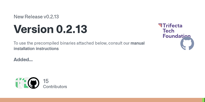

이는 다음달 출시되는 우분투 26.04 LTS 에도 해당이 되는데요, 재미있는 것은 최근 sudo-rs 에서 릴리즈 한 버전에서는 이제 암호 입력 피드백 기본 활성화가 적용 되었고, 이것이 현재 개발 중이고 출시를 앞두고 있는 우분투 26.04 LTS 에도 반영이 된 것입니다.
Changed
  • Defaults pwfeedback is now on by default! (#1300)

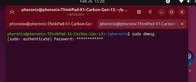

보통 웹사이트에서 로그인을 할 때, 암호를 입력하면 ******** 와 같은 형태로 마스킹 되어 표시가 됩니다. 하지만 그동안 터미널에서 sudo 명령으로 암호를 입력 할 때는 이와 같은 표시가 없었는데요. 위의 sudo-rs 릴리즈가 적용되며 이제 터미널에서 sudo 명령으로 암호를 입력 할 때도, ******** 와 같은 형태로 입력 피드백이 나오게 된 것입니다.

물론, sudo 명령 사용 시 암호 입력 피드백은, sudo-rs 의 설정 기본값이 바뀐 것이여서, 사용자가 원한다면 비활성화 할 수 있습니다.
How do I revert this change?
While we hope this will be a helpful change for most, we understand that some of you may be against this default change. After all, sudo has always historically not echoed the input. For those of you who do not want this behavior, it can be reverted by performing the following.
  1. Edit the sudoers configuration file:
$ sudo visudo
  1. Add the following option:
Defaults !pwfeedback
