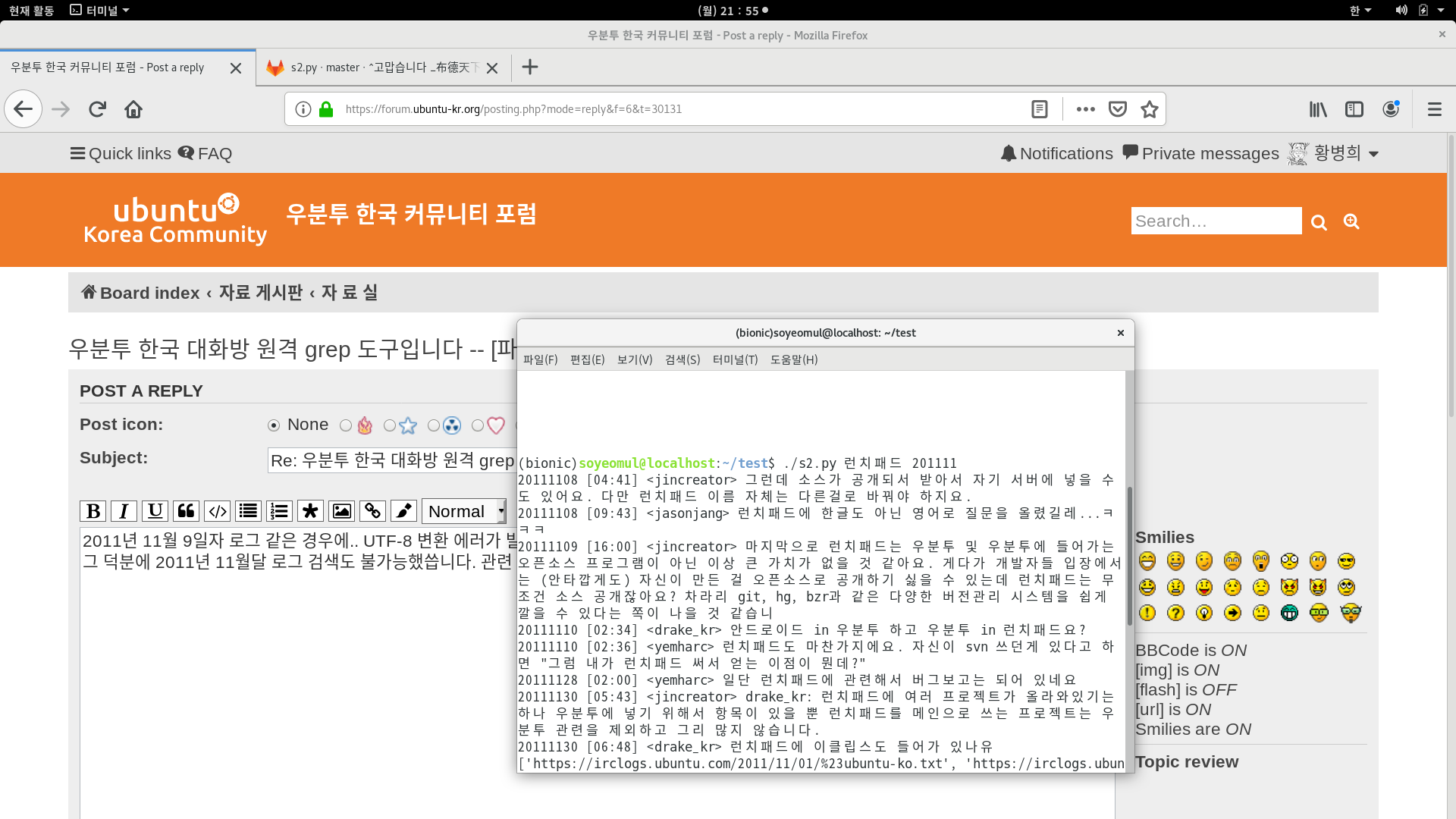

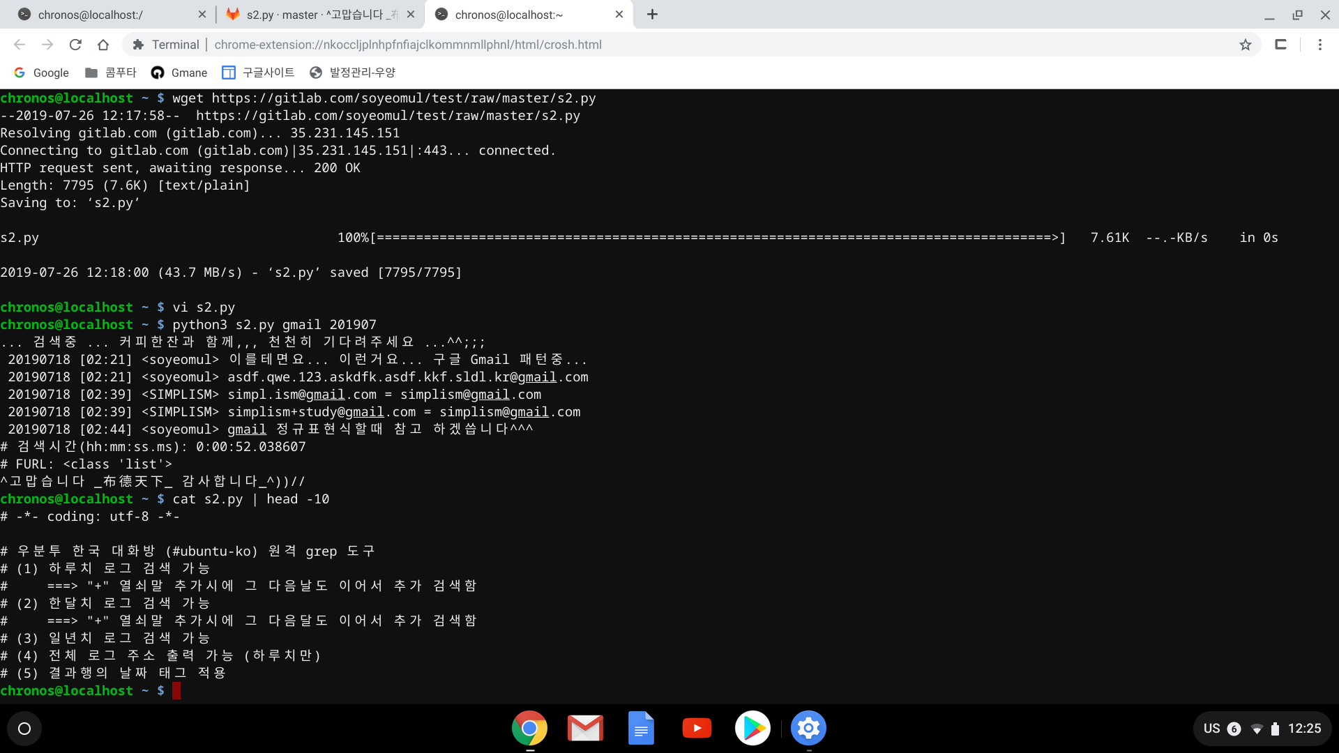

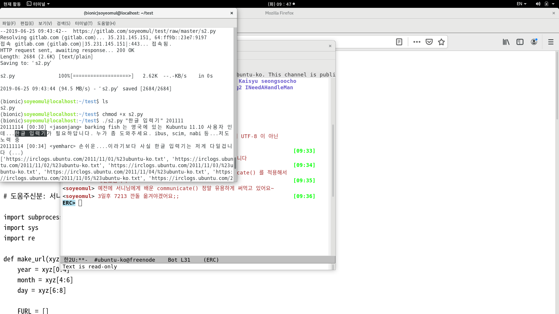

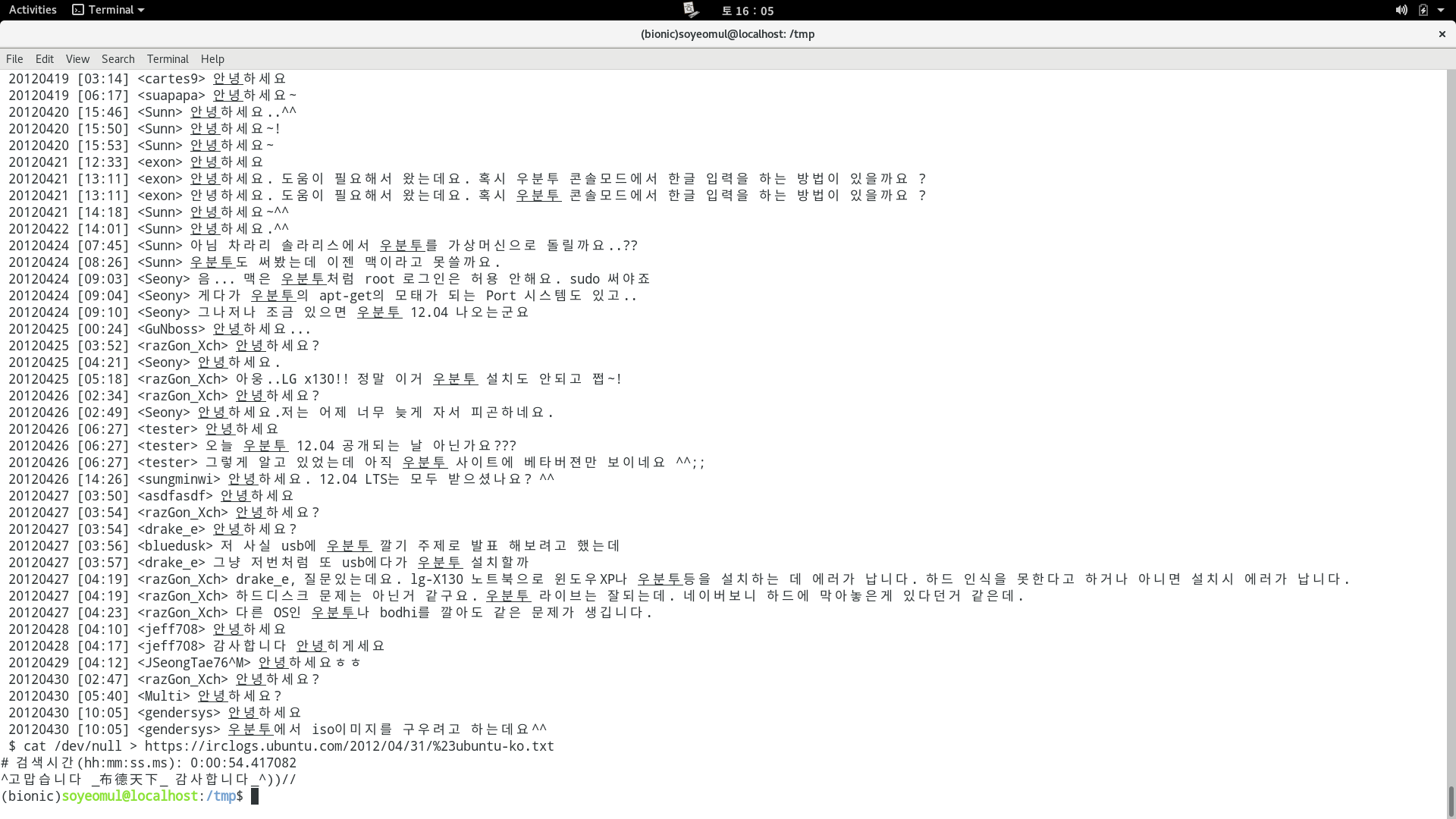

그냥저냥 우분투 공부하다가 어느날 해당 대화 내용을 찾아서 의미있는 작업을 해야될때…
모든 로그를 wget 으로 내려받아서 로컬에서 grep 하는것보다…
원격으로 grep 할 수 있으면 참 편리할텐데… 라는 생각을 했어요.
그리고 파이썬으로 구현해봤어요.
(1) 하루치 검색 가능합니다.
(2) 한달치 검색 가능합니다.
(3) 검색된 문장의 날짜 태그가 붙습니다.
파이썬 3.7 그리고 curl 필요합니다.
당근 POSIX 시스템 [리눅스/유닉스] 에서 돌아가구요^^^

2011년 11월 9일자 로그 같은 경우에… UTF-8 변환 에러가 발생합니다.
그래서 2011년 11월달 로그 검색도 불가능했씁니다.
관련 버그 고친 소스코드 깃랩에 다시 올렸습니다.
구체적으로 “text=True” 를 제거했습니다.
그 덕분에 파이썬 3.7 에서 파이썬3 으로 실행환경 조건을 완화시켰습니다.

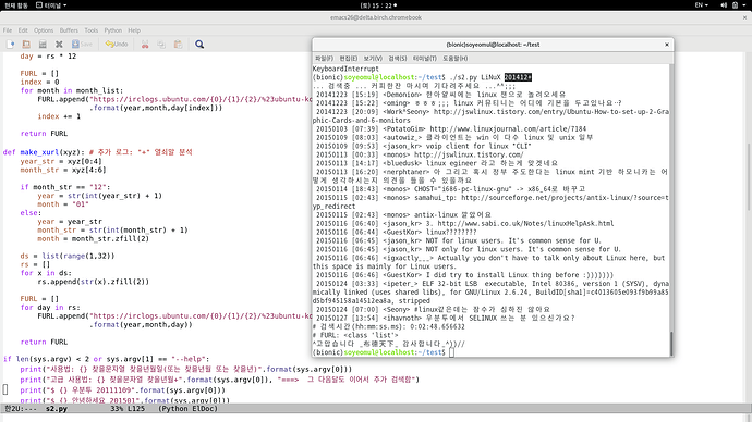

$ ./s2.py 찾을문자열 찾을년월+
$ ./s2.py 안녕하세요 201412+
위처럼 입력하면 즉, 한달치 로그 검색 명령어에다 “+” 열쇠어를 추가하면,
그 다음달도 이어서 추가 검색합니다.

밑줄이 표시되어서 검색어 쉽게 식별할 수 있도록 코드 보완했습니다.
깃랩에 새코드 올렸습니다.

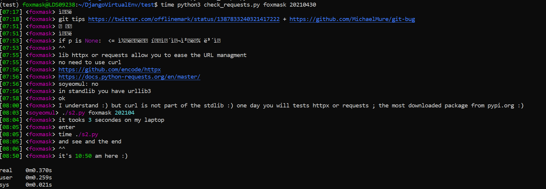

우분투 한국 대화방에 foxmask 라는 닉을 가진분이 계셔요. 프랑스 데비안 해커입니다.
한국어를 배우는중이어서 한국 대화방에 자주 오셔요, foxmask님의 헌정 코드도 있어요.
헌정 소스코드 (파이썬3): https://gitlab.com/-/snippets/2112566 (by foxmask)

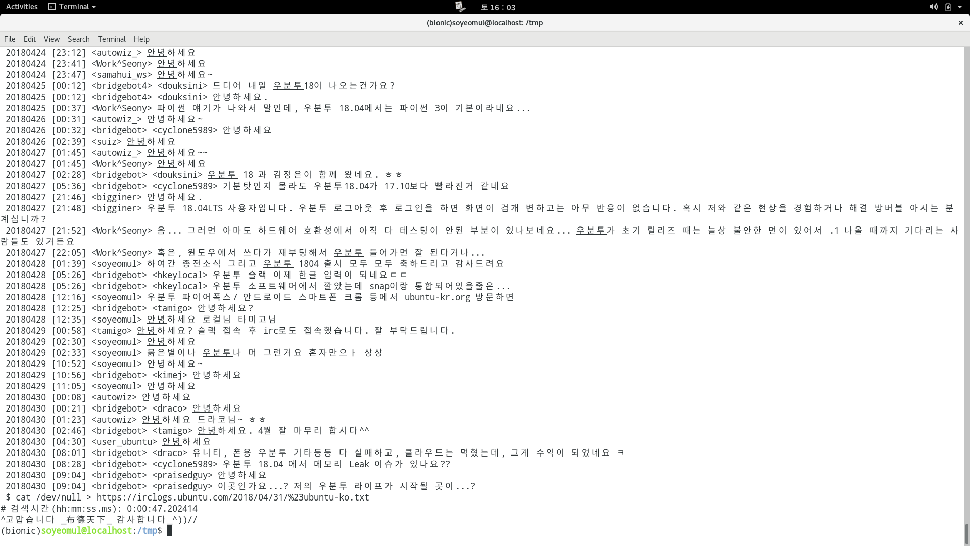

추억의 옛날을 찾아보았습니다.
우분투 LTS 12.04 가 출시된 2012년 4월달
우분투 LTS 18.04 가 출시된 2018년 4월달
이 각각의 달에는 어떤 대화가 오고 갔는지 그냥 궁금하여 한번 검색을 시도해봤습니다.
12.04 출시된 2012년 4월달은
$ ./s2.py "안녕 우분투" 201204
18.04 출시된 2018년 4월달은
$ ./s2.py "안녕 우분투" 201804
처럼 명령문을 수행하였습니다.
결과를 파일로 첨부합니다.
