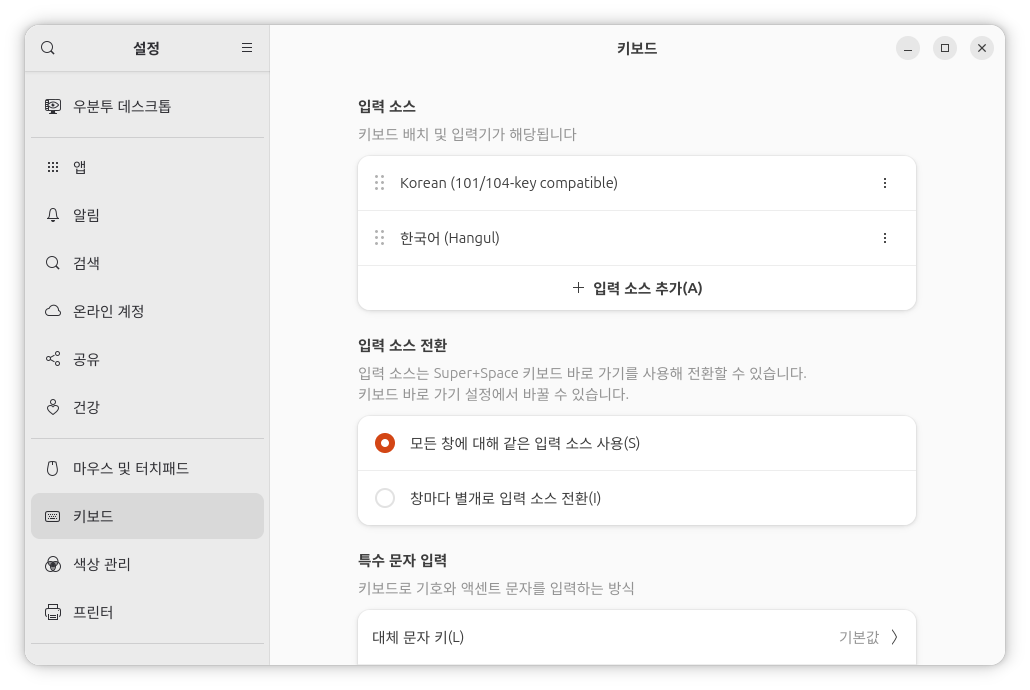

설정 앱을 열고, 키보드 메뉴로 이동하면 입력 소스 에서 사용하고자 하는 키보드 레이아웃이나 입력기(IME)를 설정할 수 있습니다. 우분투 데스크톱 설치 진행 시, 언어를 한국어로 선택하여 설치 하였다면, 아래 사진처럼 한국어 (101/104 호환) 배열과 한국어(Hangul)입력기 이렇게 두가지가 설정되어 있을 것입니다.

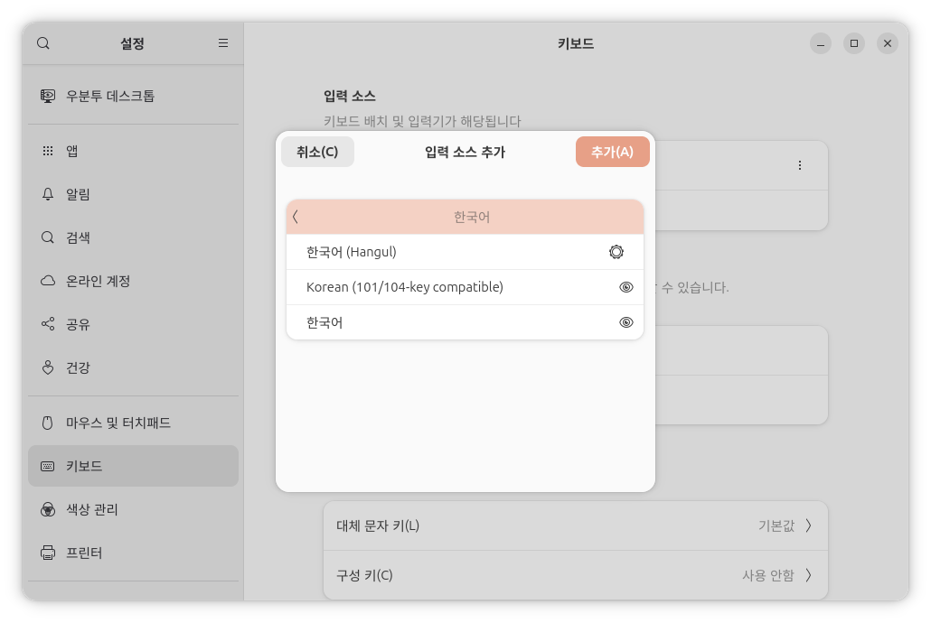

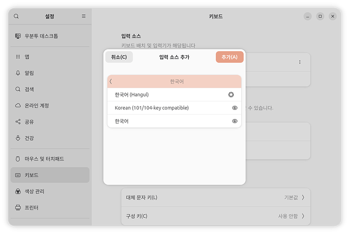

입력 소스로 한국어 (Hangul) (ibus-hangul) 추가하기
ibus-hangul 에 해당하는 한국어 (Hangul) 이 없다면, 추가 해 주면 됩니다. + 입력 소스 추가(A)를 누르고, 한국어를 선택하면 아래와 같이 선택지 중에서 한국어 (Hangul)을 선택하여 추가할 수 있습니다.
혹시 선택지에 나오지 않는다면, ibus-hangul 패키지 설치가 필요할 수 있습니다. 간단히 아래 명령줄로 설치가 가능합니다.
sudo apt install ibus-hangul

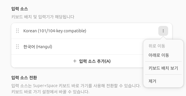

한국어 (101/104 호환) 을 입력 소스에서 제거하기
Korean (101/104-key Compatible)은 단순이 국내에서 사용하는 101/104 호환 키보드 배열 구성이여서, 한/영 전환 키 등을 지원하긴 하지만 실제로 한국어 입력을 가능하게 하지는 않습니다. 아래 사진처럼 항목 우측의 3점 버튼을 통해 입력 소스에서 제거할 수 있습니다.

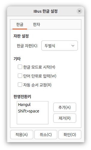

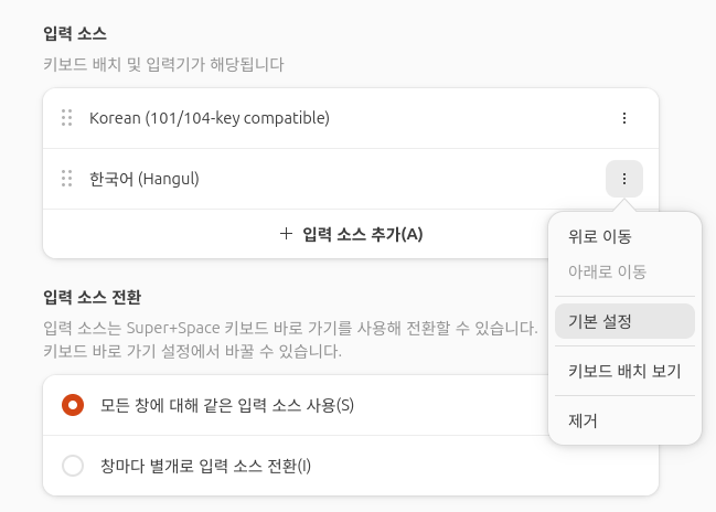

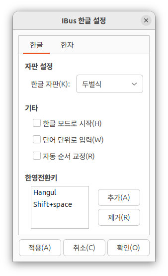

먼저 한/영 입력만 사용한다면, 입력 소스에 한국어 (Hangul)만 남겨두고, ibus-hangul 에서 제공하는 영어 입력 기능을 같이 사용하는 형태로 설정할 수 있습니다. 3점 메뉴를 누르고, 기본 설정을 누르면 ibus-hangul에 대한 설정 창이 열립니다.
여기에서 한영전환키 메뉴에서 단축키를 설정하여, ibus-hangul 만으로 한국어 및 영어를 전환하면서 이용할 수 있습니다.

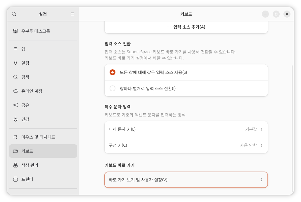

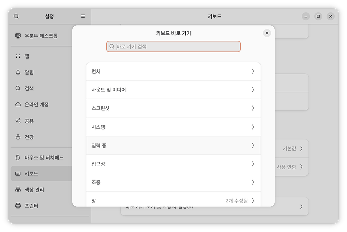

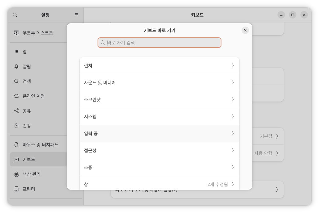

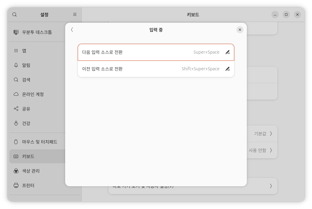

이러한 단축키를 설정 하려면, 설정 앱의 키보드 메뉴 하단 키보드 바로 가기 를 이용합니다.
여기서 입력 중 으로 들어가면, 다음 입력 소스로 전환, 이전 입력 소스로 전환에서 단축키를 설정하여 이용하실 수 있습니다.

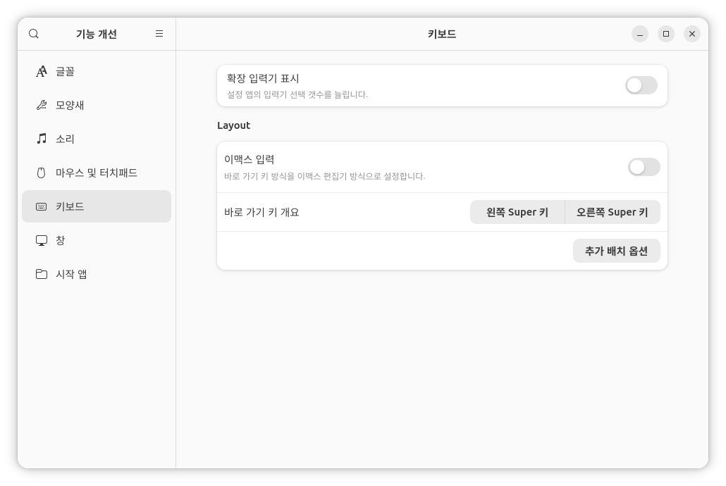

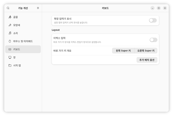

오른쪽 Alt 키를 한/영 키로 매핑하려면 기능 개선 앱이 필요합니다. 기본적으로 설치 안 되어 있을 수 있으며, 이런 경우 아래와 같은 명령줄로 gnome-tweaks 패키지를 설치하여 이용하실 수 있습니다.
sudo apt install gnome-tweaks

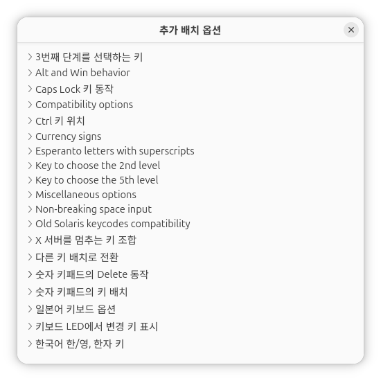

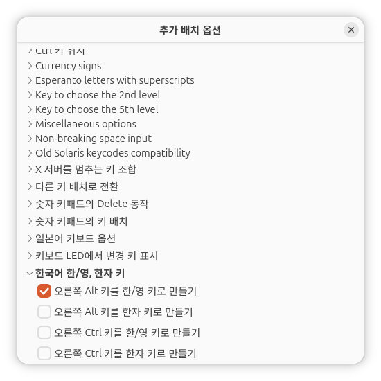

기능 개선 앱에서, 키보드로 들어간 다음, 추가 배치 옵션을 누릅니다.
그러면 나오는 팝업 가장 하단에 한국어 한/영, 한자 키 를 눌러 관련 설정을 펼칩니다.
여기서, 원하시는 설정을 활성화 하여서 오른쪽 Alt 키 혹은 Crtl 키를 한/영 키나 한자키에 매핑하여 사용하실 수 있습니다.
