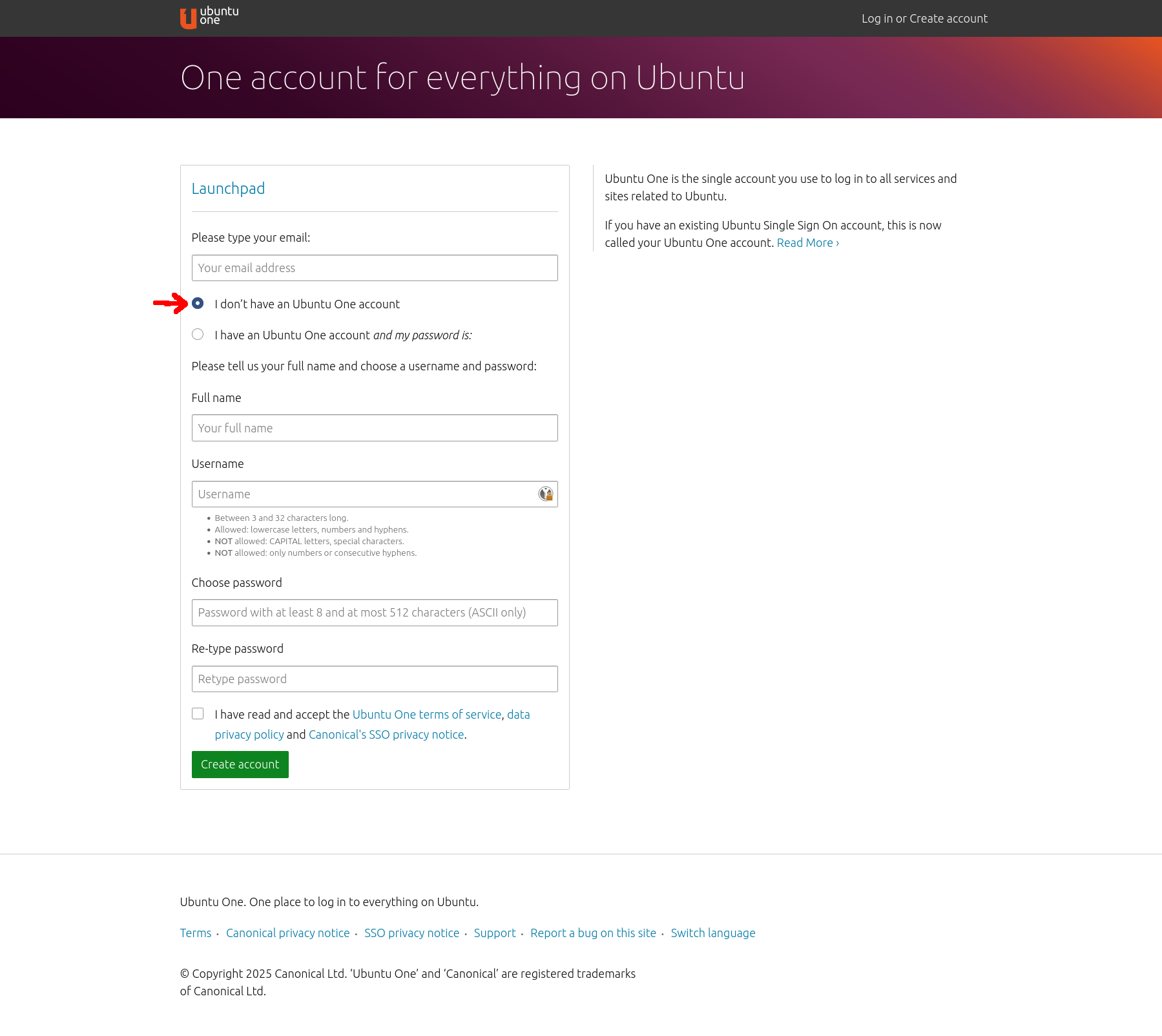

Launchpad 가입 및 로그인
여기를 클릭 하여 로그인/회원가입을 진행합니다. Launchpad 는 Ubuntu One 계정으로 이용 가능한데, 아직 계정이 없다면 I don’t have an Ubuntu One account 를 선택하고 가입을 진행하면 되고, 계정이 있다면 I have an Ubuntu One account and my password is:를 선택하고 로그인 하면 됩니다.

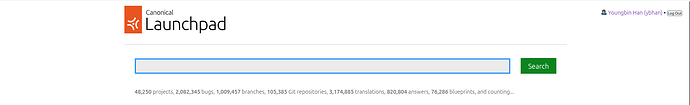

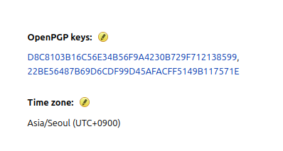

먼저 Launchpad 우측 상단의 본인 계정 버튼을 눌러 프로필 페이지로 들어갑니다.

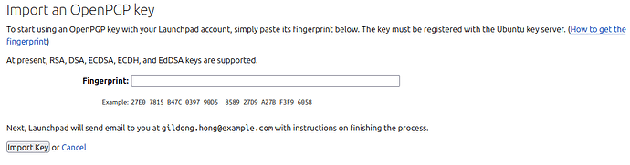

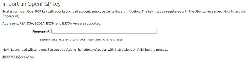

OpenPGP keys: 옆에 연필 버튼을 누르면, 본인 Launchpad 에 등록한 OpenPGP 키 관리 화면이 나옵니다. 찾지 못하였다면, 여기를 클릭하여 동일한 페이지에 접속 가능합니다.
하단에 Import an OpenPGP key 부분에, 앞서 Ubuntu Keyserver 에 올린 OpenPGP 키의 핑거프린트를 입력하고 Import Key버튼을 눌러서, 키 불러오기 절차를 진행 합니다.

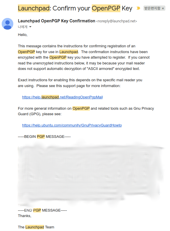

그러면 위와 같이 OpenPGP Key 불러오기 확인을 위한 이메일을 받을 수 있습니다. 이메일 본문에서 -----BEGIN PGP MESSAGE----- 부터 -----END PGP MESSAGE----- 까지 암호화된 부분을 선택하여 별도의 텍스트 파일로 저장 합니다.
그리고 아래 명령으로 복호화 합니다.
gpg --decrypt < 암호화된_파일.txt
복호화된 내용을 아래와 같이 확인하실 수 있습니다. 가장 마지막 줄의 링크로 접속하고, 안내에 따라서 키 불러오기 절차를 완료 합니다.

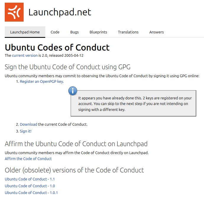

Ubuntu Code of Conduct 에 서명하기
최신 버전인 Ubuntu Code of Conduct v2.0 본문을 다운로드 하려면 여기를 클릭 하여 텍스트 파일로 받을 수 있습니다. (다른 버전은 여기에서 확인)

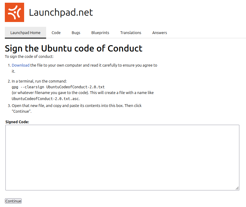

다운로드 한 본문 텍스트 파일을 아래와 같은 명령으로 서명 합니다.
gpg --clearsign UbuntuCodeofConduct-2.0.txt

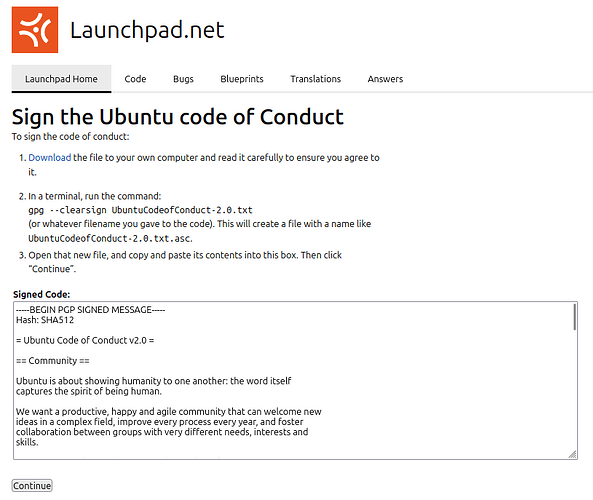

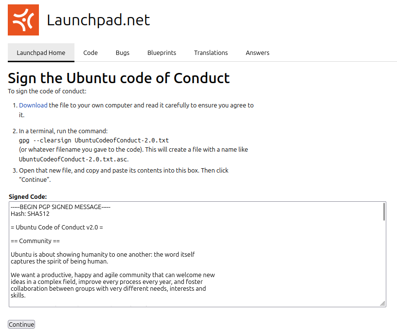

아래 링크에 접속하면, 아직 행동강령에 서명한 적이 없다면 위와 같은 화면이 나옵니다. Sign it! 을 클릭 합니다. (혹은 여기를 클릭해도 됩니다.)
아래와 같은 화면이 나옵니다. 앞서 서명을 통해 생성된 UbuntuCodeofConduct-2.0.txt.asc 파일의 내용을 붙여 넣고 Continue 를 누르면 완료 됩니다.
