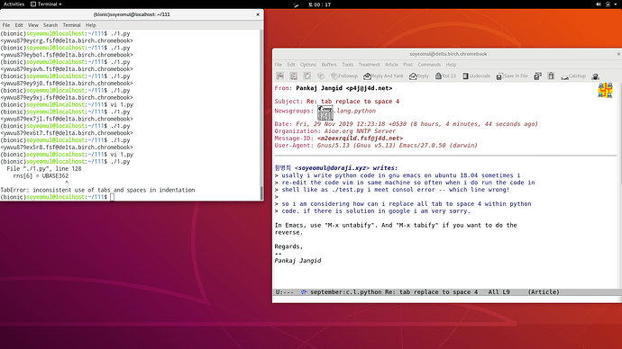

자 문제가 뭐였냐믄, 이맥스로 코딩을 했는데, 수정할 일이 있어서 이것을 어쩌다 이맥스 대신 vim 으로 열어서 고친후 저장했어요,
그럼 첨부파일처럼 에러가 발생합니다.
이것을 해결할 방책으로 위의 소스코드가 쓰입니다^^^

소스코드(변환.py – 파이썬3): https://gitlab.com/soyeomul/test/-/commit/89fcd9db112bff73e4aae42913683d3884d8784e
파일 한개씩 변환하고플때만 필요한 코드를 그냥 짜봤씁니다. 저도 필요하기도 했구요^^^
스크린샷에서 사용법 확인 가능합니다~
아 참… 리눅스에서만 돌아갑니다
subprocess 를 썼거등요~
