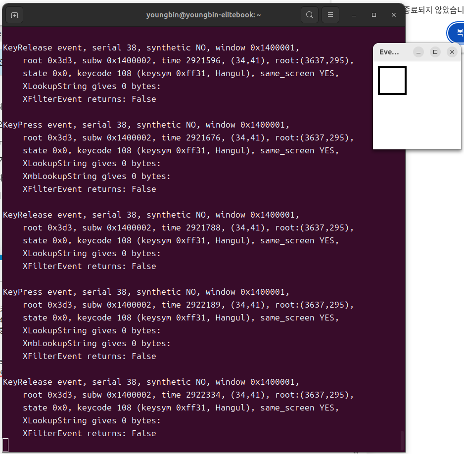

키보드 레이아웃 설정 문제가 아닌가 싶긴 한데요. 보통 104키 아니면 106키 사용할 텐데요, 어느 유형의 키보드 사용 하시는지요? 저 같은 경우는 노트북 키보드라 104키 설정이고(요즘 보통 104키가 기본값이긴 합니다.) ibus-hangul 에서 그냥 오른쪽 Alt 키랑 오른쪽 Control 키 각각 한/영 키랑 한자키로 설정해서 쓰긴 합니다.
KDE 같은 다른 데스크톱 환경 들어간 버전 아니면, 기능 개선(gnome-tweaks) → 키보드 → 추카 배치 옵션에서 오른쪽 Alt/Control를 한/영키 한자키로 만들기 설정이 가능합니다. 활성화 하면 xev에서도 한/영 및 한자키로 인식 되니 참고 하시면 되겠습니다.
