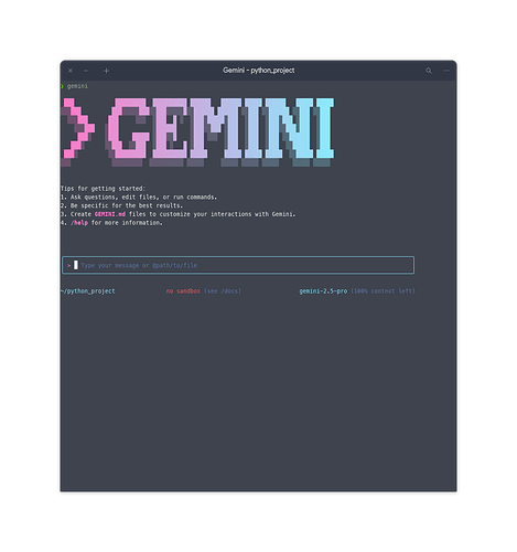

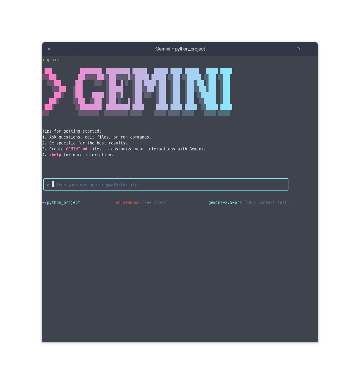

제미나이 클라이언트
설치 쉽습니다.
API 가지고 있는것
export GEMINI_API_KEY=“…”
를 .zshrc 파일에 집어 넣으니 별다른 문제없이 바로 실행되네요.
한글 사용.. 흠.. 느립니다.
그리고 어색합니다. ㅎ
ㅇ그래도 잘 인식합니다.
