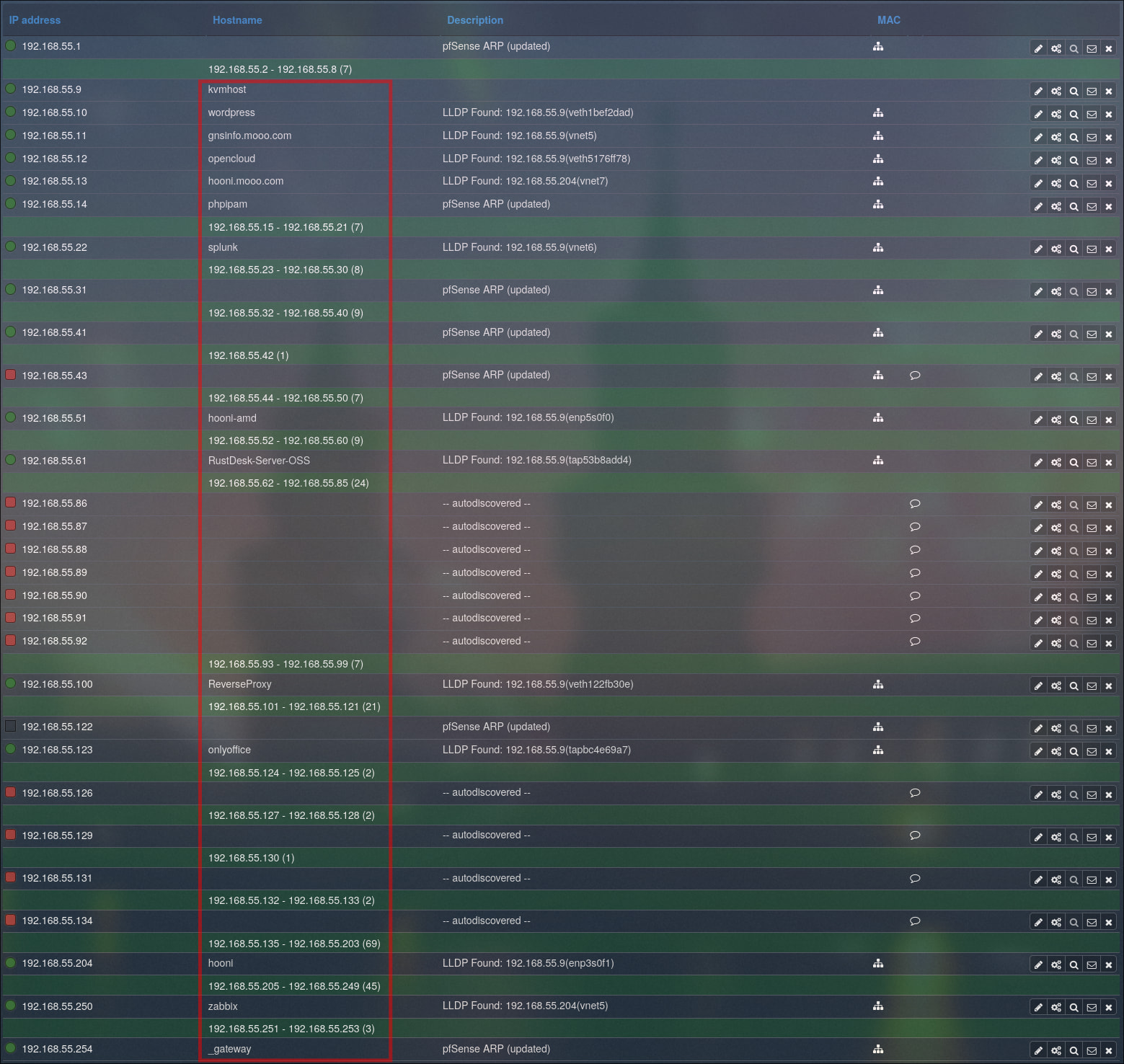

Hostname 은 어제 연동했는데요.
처음엔, nmap 을 연동하는 유트브가 있어 해볼려고 했는데, 호스트 이름이 보이는게 있구, 않보이는게 있더라구요. 해서 이건 힘들겠다 싶었죠.
해서 LLDP를 사용하기로 결정하고 ansible 을 통해 모든 게스트와 호스트에 lldp 를 올렸어요.
LLDP는 링크간 연결에서 네이버 정보를 가지고 오는 것이라 그런지,
호스트에서 lldp 를 확인하니 설치된 게스트가 죄다 보이더라구요.
해서 2대의 호스트에서 lldp 정보를 가지고 와 csv 로 떨구는 playbook을 만들었답니다.
그리고, 마지막으로 csv을 phpipam에 올리는 스크립트를 만들어 돌리니 호스트 이름이 업데이트 되었답니다.

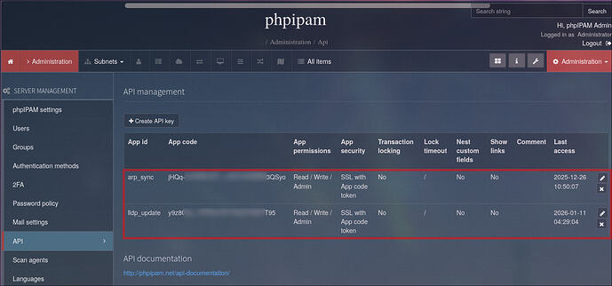

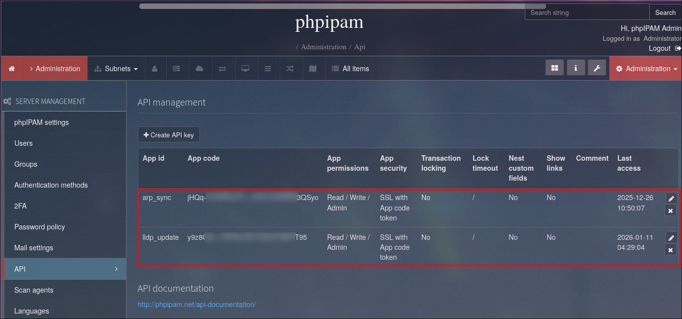

  • app 토큰 생성하기

  • phpipam api 업데이트
