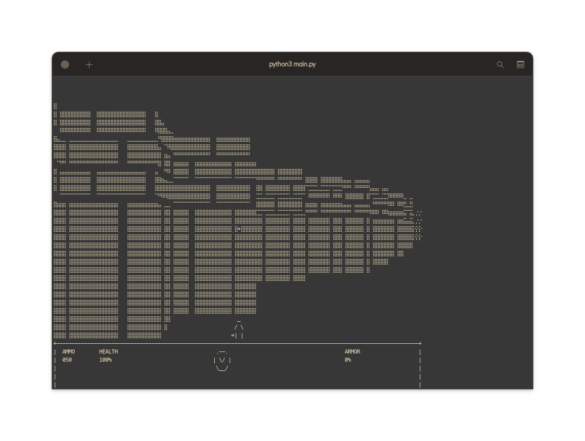

몇시간동안 제미나이와 이야기하면서 GEMINI.md를 만들었습니다
바닐라둠에서 제공하는 wad를 컨버팅해서 사용할 생각입니다
이건 이거대로 문제가 될 수 있겠네요
일단 wad파일 불러와 컨버트하고 이걸 터미널에서 렌더링해서 맵을 만드는 단계에 와있습니다.
실 작업 시간은 1시간좀 안됩니다
간단한 이동과 높이개념을 넣어 상하를 볼수 있습니다
아직 맵이 조악해보이는건 wad에서 쓸 타일들을 아스키코드로 대체할때 폰트 지정이 간결하게 처리되어있기때문입니다
여기 명암 좀 더 자세히 구현하면 실제 둠의 wad 파일을 불러와 맵을 돌아다니게 하려고 합니다.
역시나 취미 수준의 작업이니 완성도는 그리 높지는 안을겁니다만 마우스없이 키보드만으로 90년대 초반의 그 충격을 터미널에서 추억에 잠겨 재현하듯 놀 정도는 될겁니다.

WAD를 컨버팅한다음 점자로 채웠습니다. 지금 보이는 화면은 코딩은 가짜 벽돌입니다. 이제 여기에 텍스쳐매핑을 해야 합니다. 이제 이 자리에 진짜 둠의 텍스쳐를 집어 넣어야 합니다.
원하는 화면이 나올때까지 계속 왜 그런지 제미나이와 묻고 갈구느라 주말이 다 가버렸네요
점자 타일링을 구현했더니 너무 촘촘합니다. 90년대의 저 해상도에서 저런 고해상도 타일이 나올리 없죠. ㅎ
