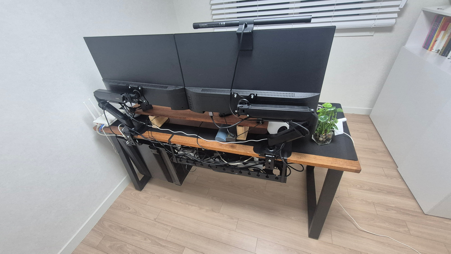

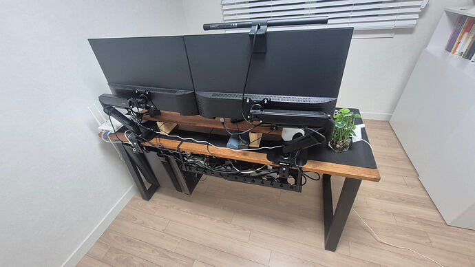

휨 방지를 위해 앵글 130Cm 2개를 더 구매했습니다. 하판에 앵글대고 거기에 화물용 로프용 고정 스트랩 2개로 PC를 책상에 매달았습니다.

전동 드릴도 허락해주셔서 하판에 구멍 뚫고 다리 붙이고 보강바도 달아두었습니다. ( 앵글 하나당 50kg 까지 지지 가능하다고 합니다. 엔간하면 책상 휠 일은 없습니다. )

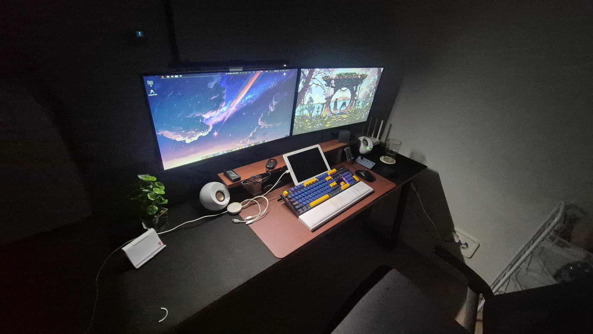

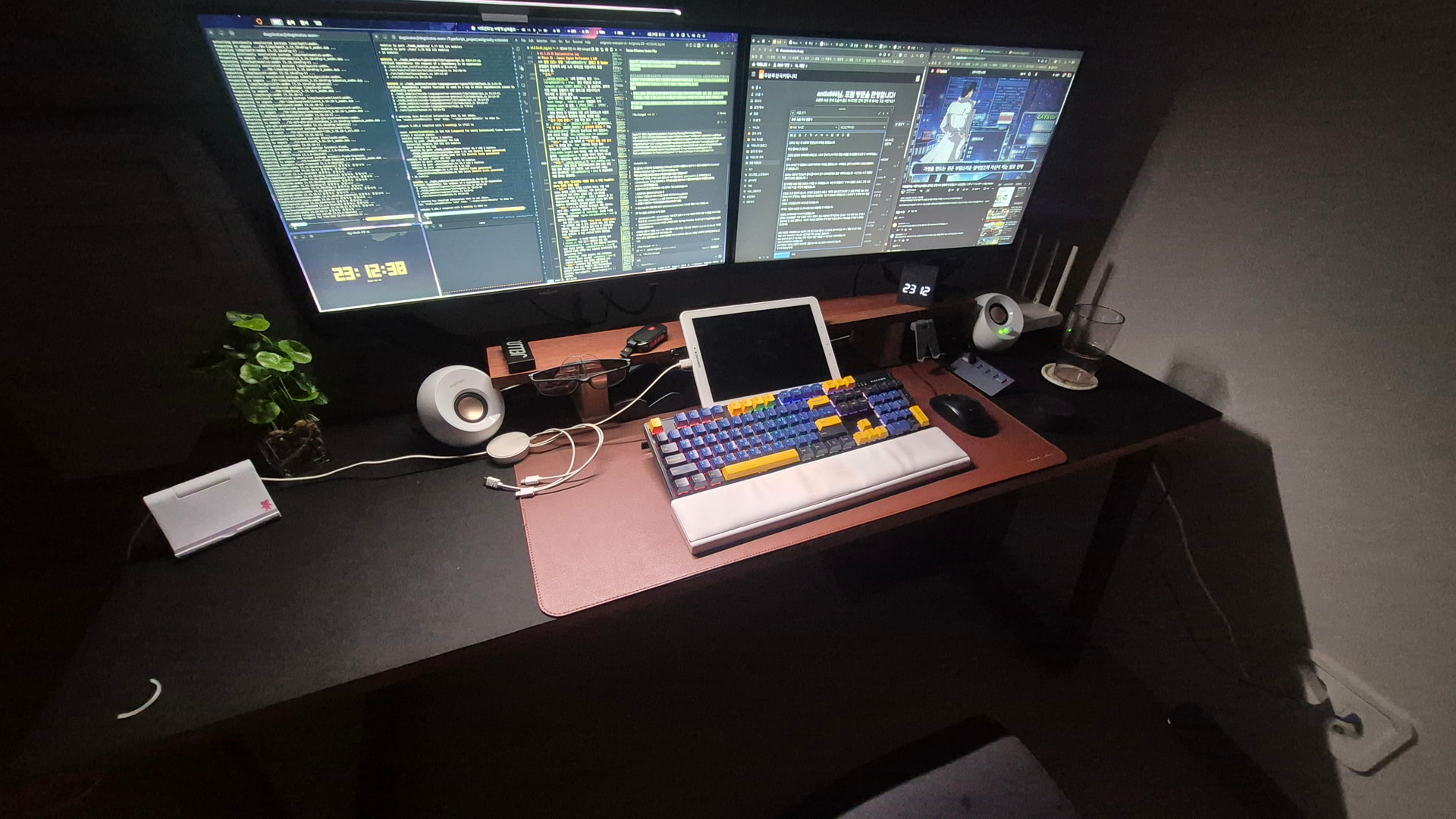

다리 달고 바 붙이고 하나하나 안방 책상에 있던 부품들 새 책상으로 이전시켰습니다.
그리고 선정리까지 마쳤습니다.
이제 허전한 책상위 예전에 사용하던 갤탭 A6 서브 모니터로 사용하려고 합니다.
거기에 터미널과 동영상 머신으로 쓰거나 DEX 연결해서 쓰면 될거 같아요.
하얀색 전선들은 조만간 패드 아래로 숨겨야 곘네요.

엔간하면 프레임이 있는 책상에 다는 게 좋습니다. 스트렙이 문제가 아니라 스트랩이 걸려 있는 프레임이 튼튼한게 안심이 됩니다.
지금 전 앵글 2개를 ㄷ자로 연결하고 그 안에 20mm 목공용 나사 20개로 지지하게 해 두었습니다만 좀 불안하긴 합니다.
듀얼 모터 프레임 모션 데스크의 프레임 자체에 끼우는 제품도 있더군요. 듀얼 모터라면 이게 더 좋을 거 같습니다.

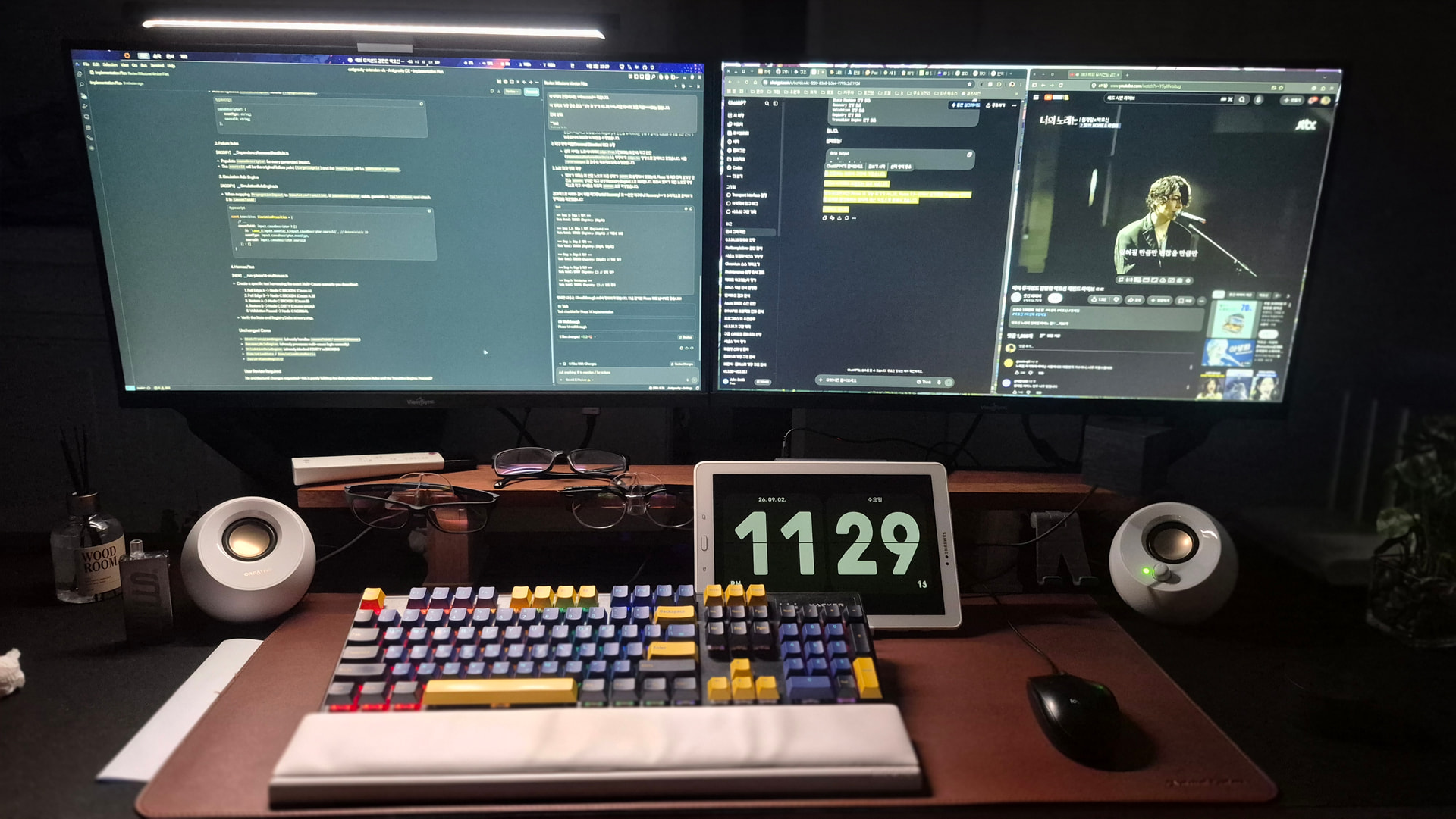

듀얼모니터 2개에 ide 두개띄우고 터미널 3개 브라우저 1개 띄우니 모니터 양쪽이 꽉 차네요
고민중인게 지금 안드로이드탭 위치에 포터블 모니터 넣느냐 바형태 모니터 넣느냐입니다
가격이나 효용성이나 따져보면 포터블 모니터의 승리긴해요
안드탭이 a6 with s oen이라 느립니다 이걸 확장 모니터라 만들어보려했지만 느.리.네.요!
