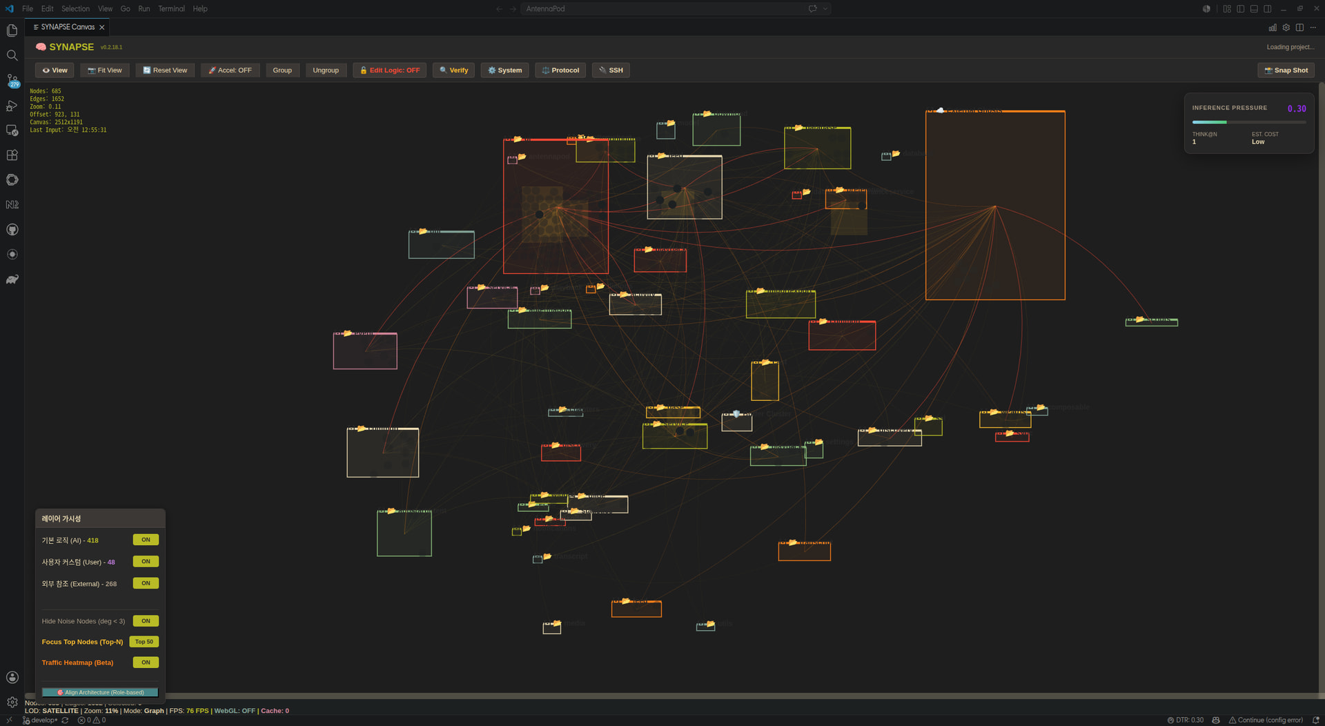

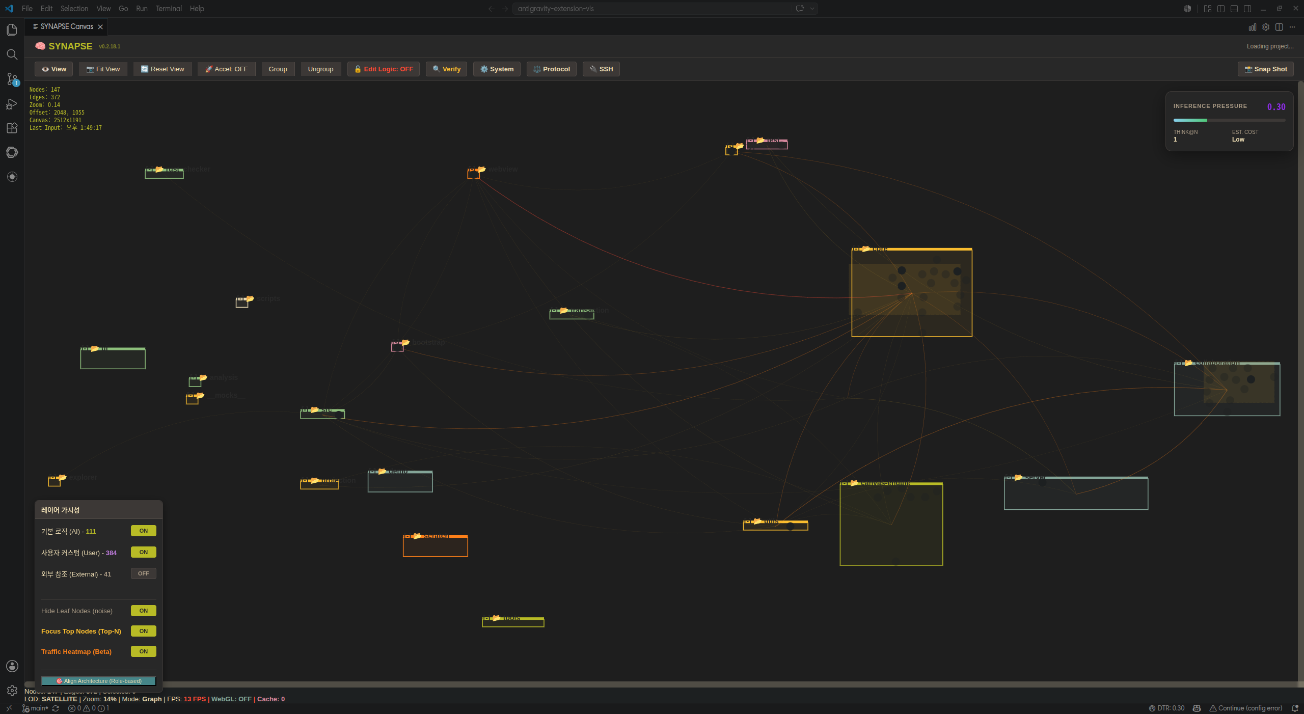

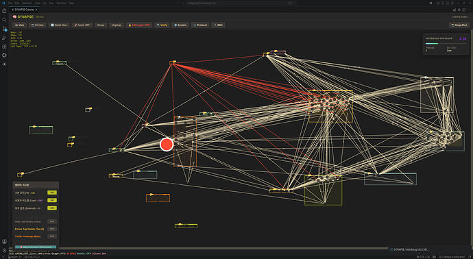

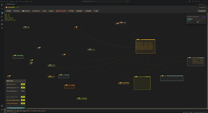

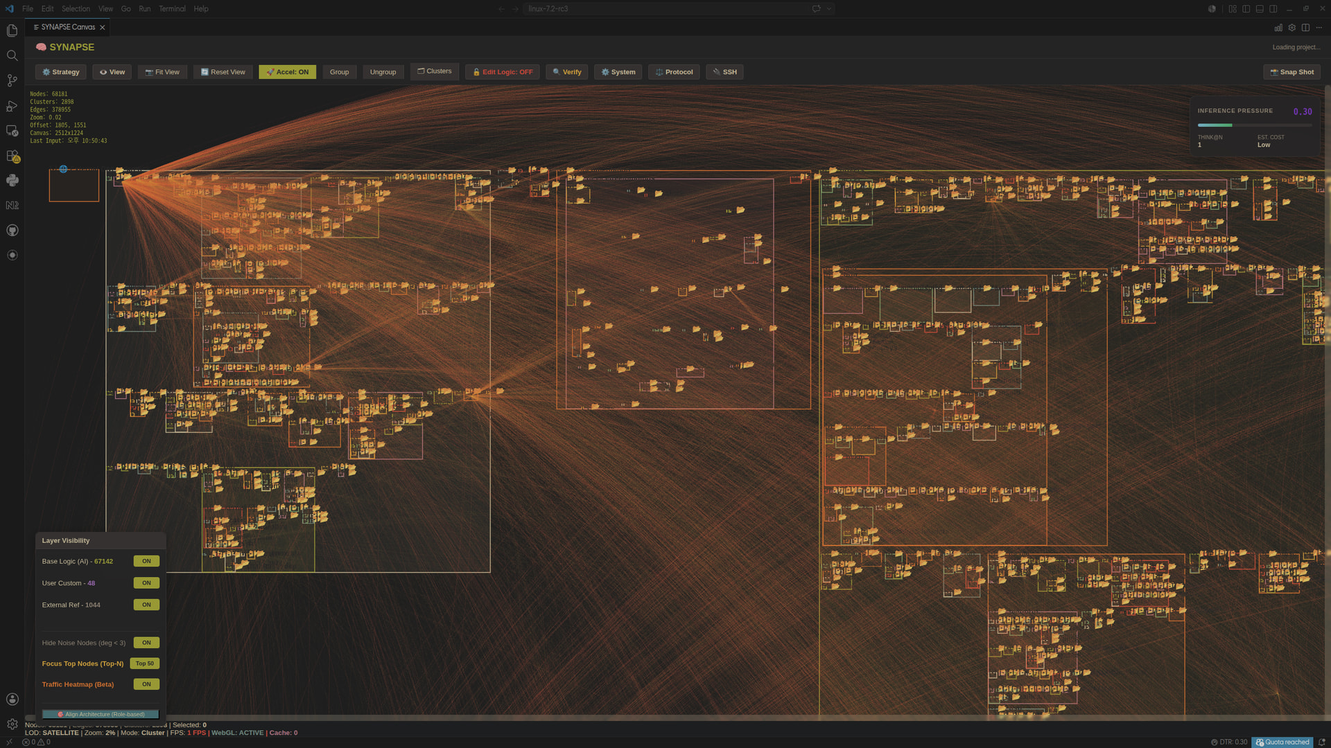

시냅스가 왜 필요한지 보여주는 일련의 시퀀스 들입니다. 참고로 VSCode 포크인 antigravity에서 찍었습니다. 버튼 하나로 시냅스로 들여다본 시냅스의 구조를 단순화 시켜 보여줍니다.
외부 의존성까지 모두 포함한 전체 프로젝트 구조와 연관 관계도입니다.

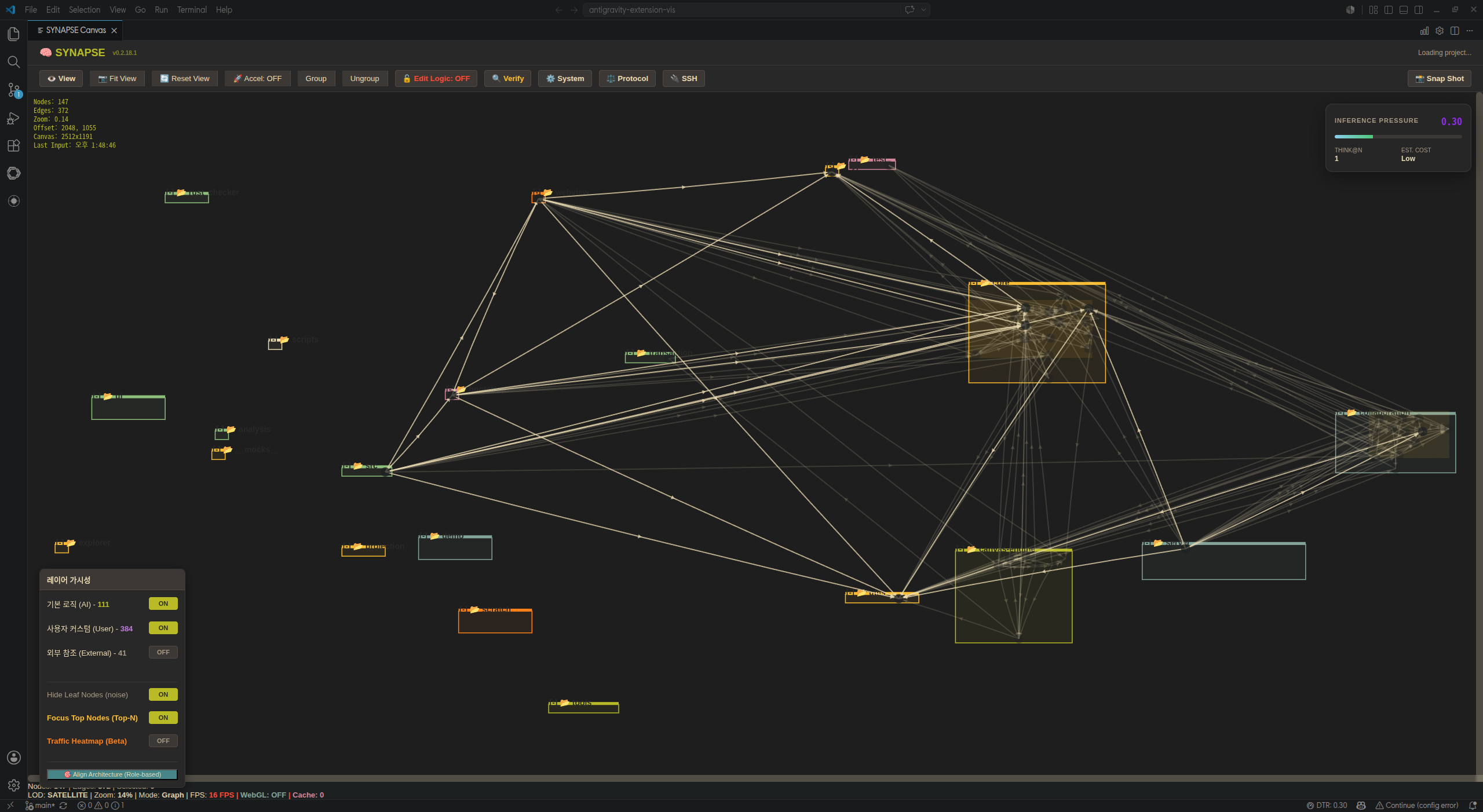

의존성을 모두 제거해서 노이즈를 시각적으로 차단합니다.

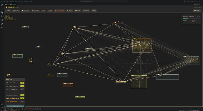

코어 노드로 포커스를 잡아줍니다.

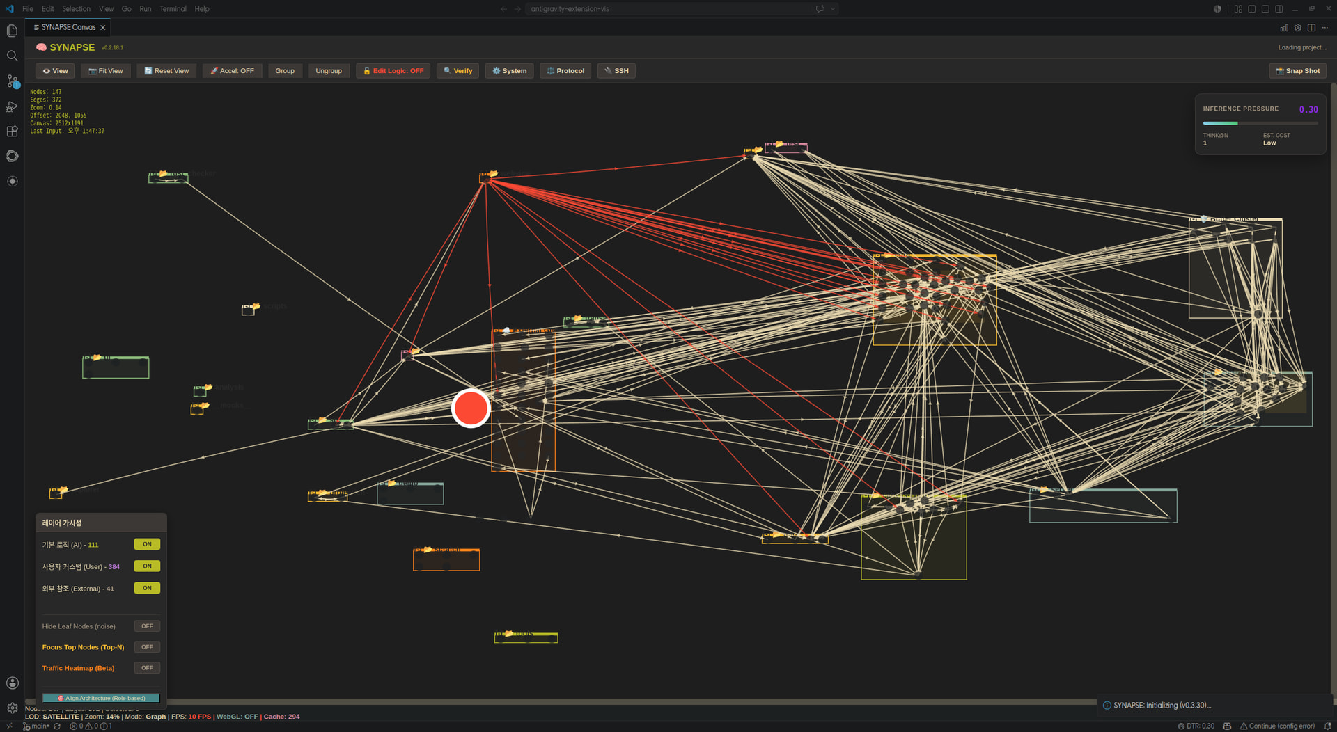

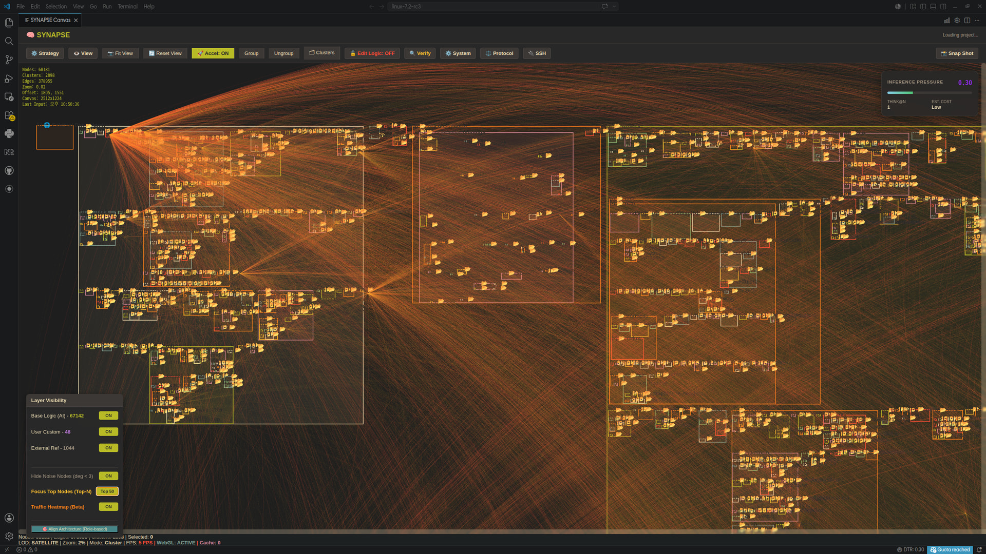

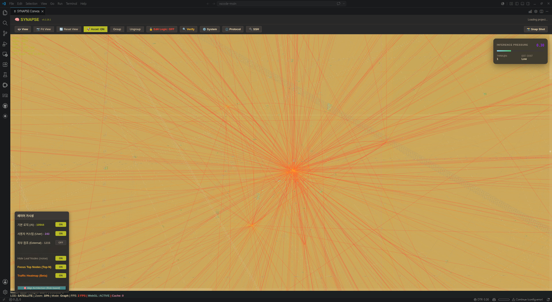

마지막으로 트래픽 히트맵을 켜서 어디가 가장 중요한지 보여줍니다.
프로젝트 인수 인계 받을 때 로직 파악하기 정말 편하실 겁니다.

모노레포에서 트래픽 히트맵으로 프로그램 구조의 중심점들을 그대로 확인 가능합니다.

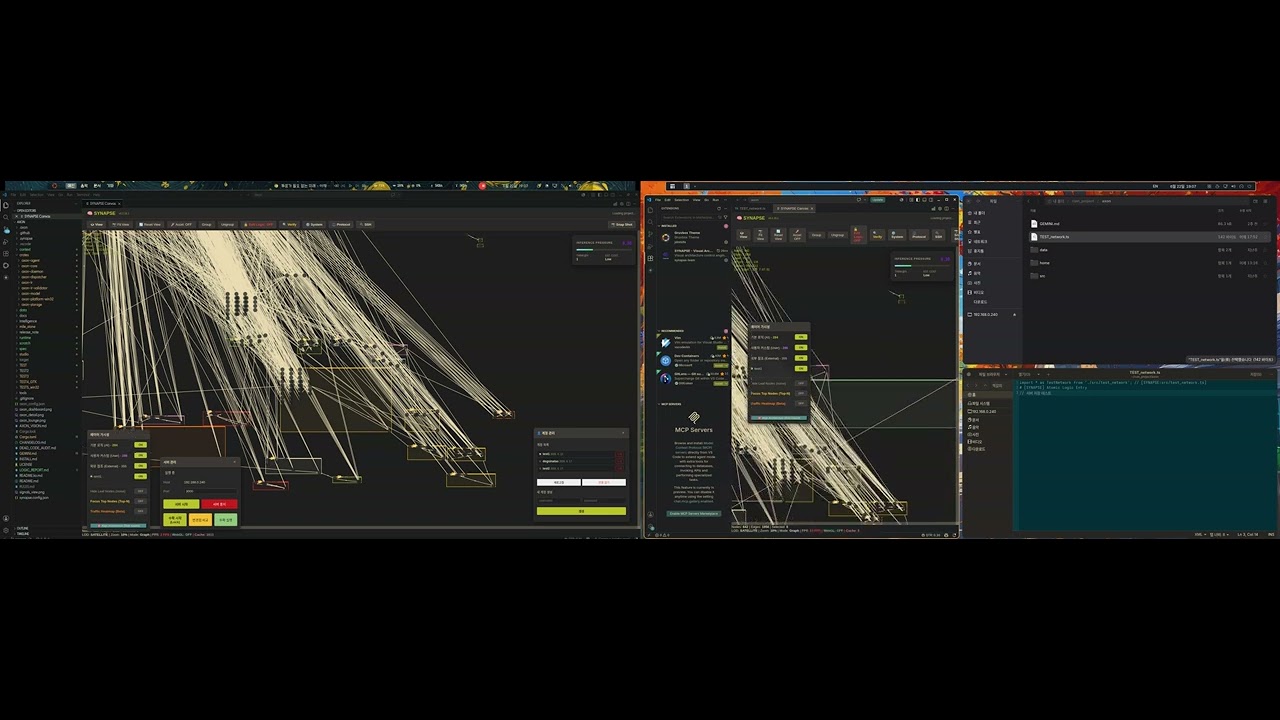

서버 / 클라이언트 기능있으니 이제 서버에 클라이언트가 접속하면 바로 서버가 클라이언트 파일 수정하고 그대로 클라이언트의 파일들, 폴더들 카피해옵니다. 물론 접속한 클라이언트의 노드들간의 연결도 확인 가능합니다. 경로명 체크해서 서버에 있는 파일들과 클라이언트에 있는 파일들을 그대로 엣지로 연결할 수 있습니다.

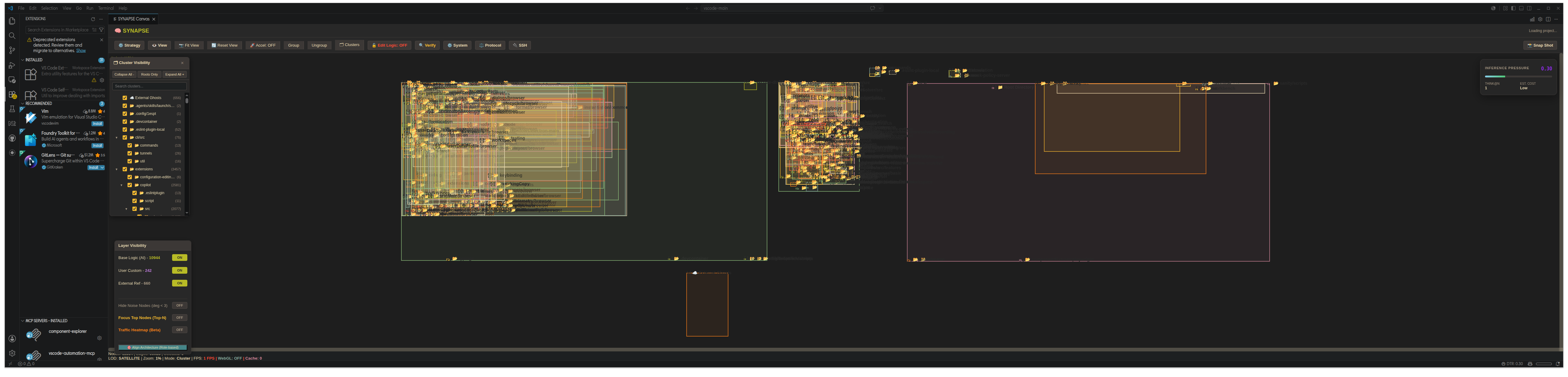

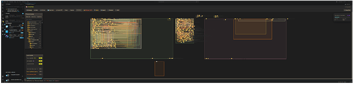

VSCODE 올렸습니다.

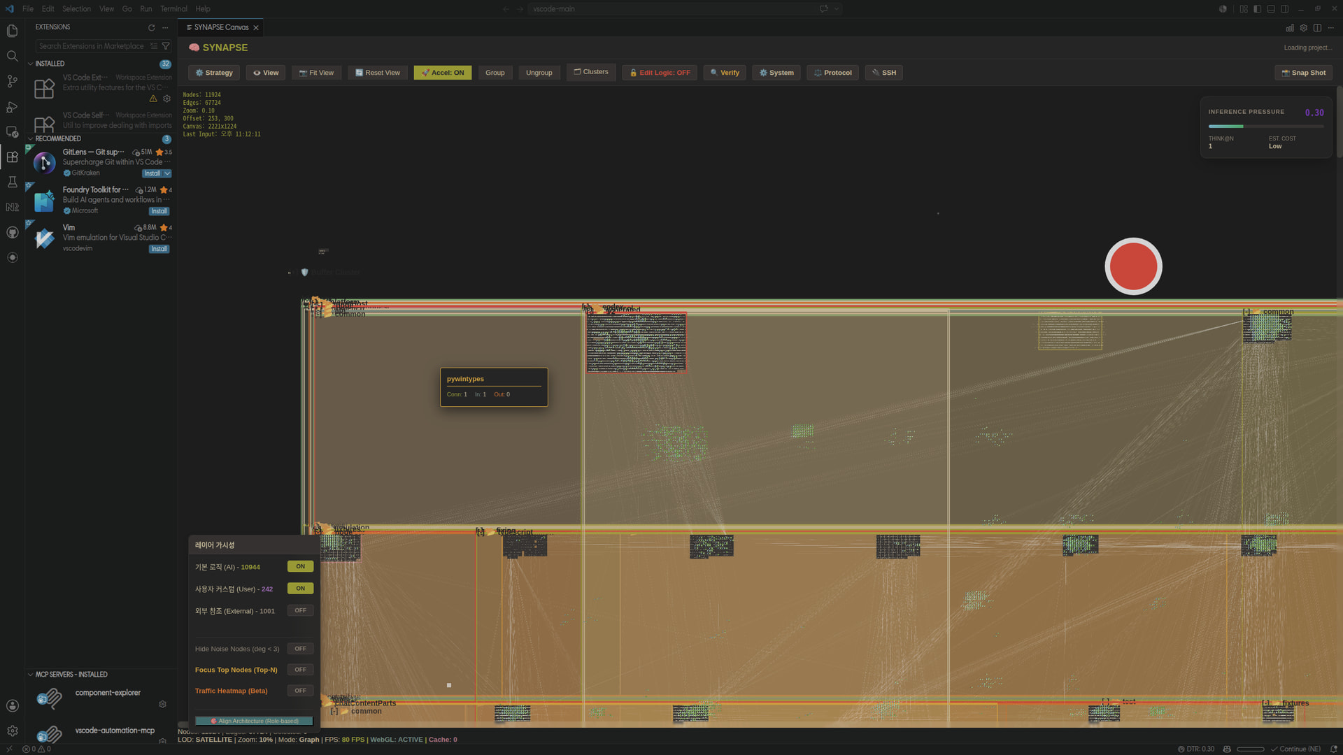

거대 모노레포를 그래프뷰로 보일때의 문제점도 확실히 드러납니다

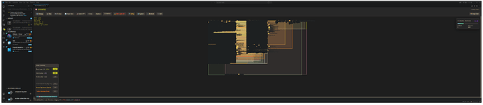

캔버스가 너무 작습니다. 내가 생각한 것보다 몇배는 더 필요해 보입니다.
전에 레딧에 스크린 샷 올린 글에서 모노레포 올리면 터지지 않나? 라는 질문에 답변으로 너 아주 와이드한 모니터가 필요할 거라 고 했습니다만.. 그게 반농담조였습니다. 하지만 지금 띄워보니 그게 맞는 말이네요.
노드 11924
엣지 100281개를 출력하는데는 성공했고 줌인 줌 아웃도 됩니다. 하지만 한 눈에들어오게 만들기에는 듀얼 모니터를 가로로 늘이는 것만으로는 부족하네요.
일단 카메라 좀 어떻게 손 좀 보고 다시 올려봐야 겠습니다.

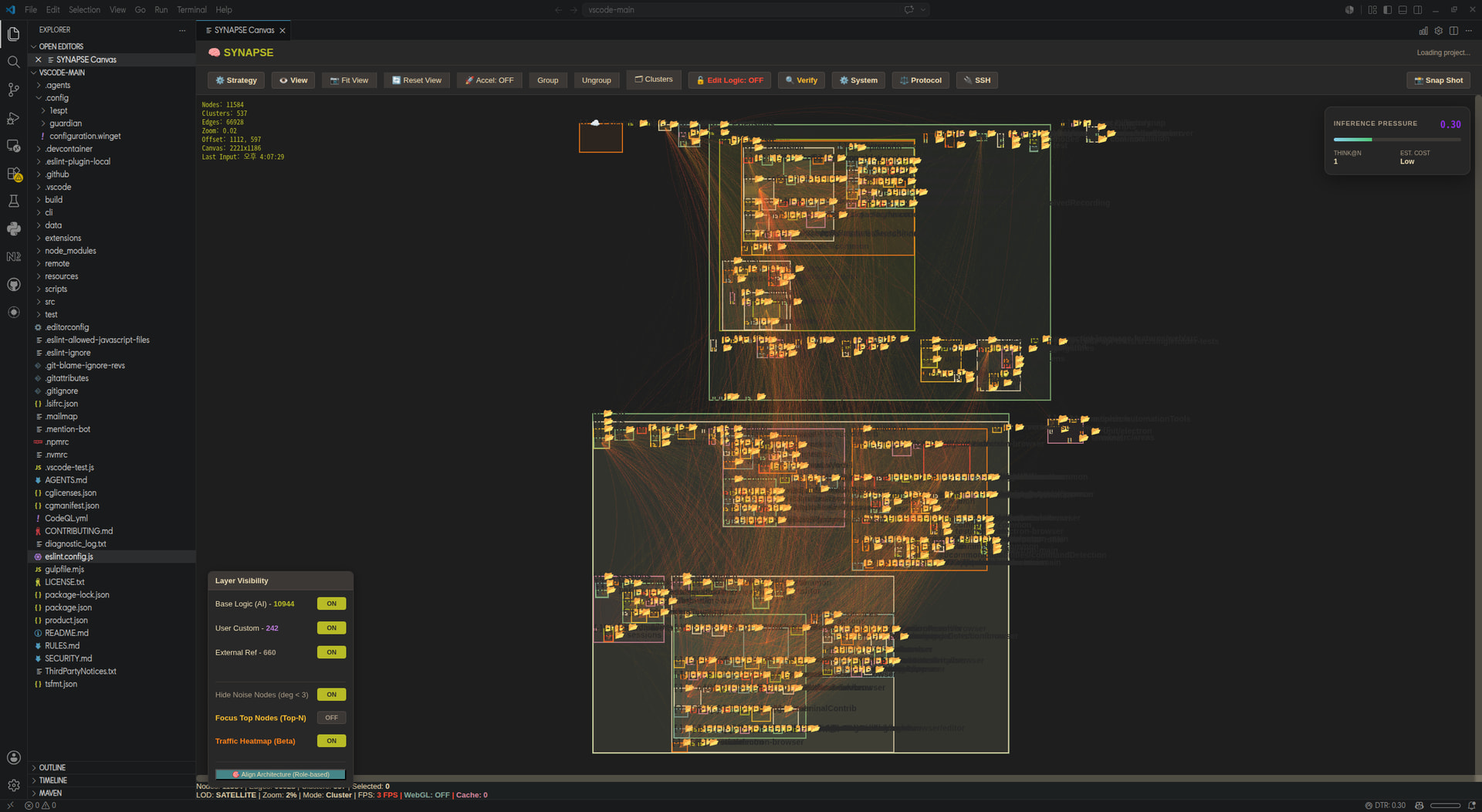

일단 제대로 띄운 거 같습니다.
이제 카메라 수정해야 합니다.
일이 내 생각보다 더 커진 거 같네요.
노드 : 11924개
엣지 67724개 입니다.
문제는 카메라 범위입니다.

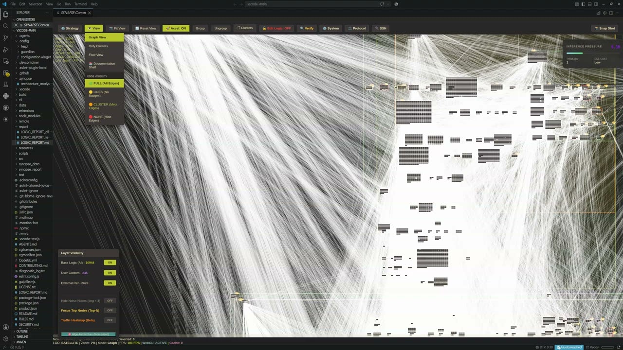

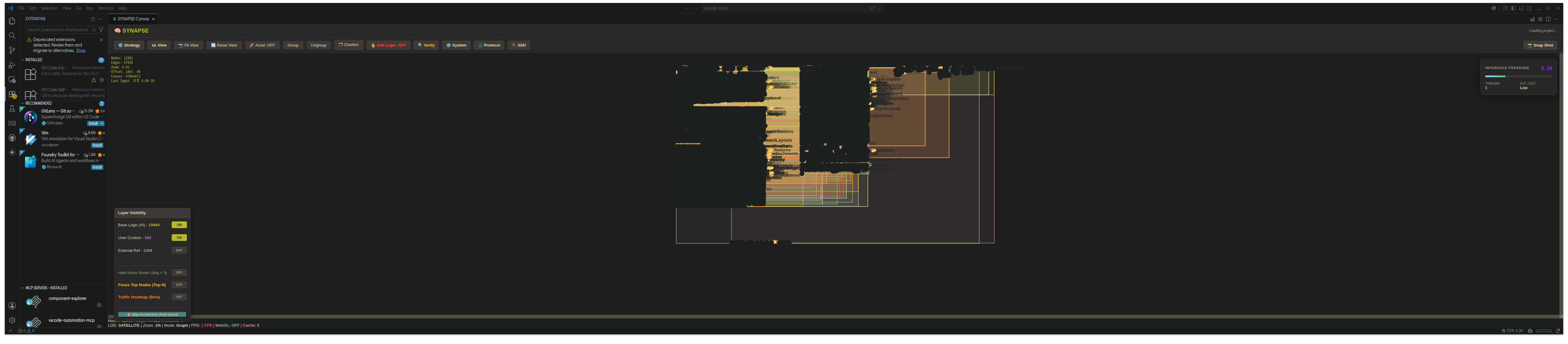

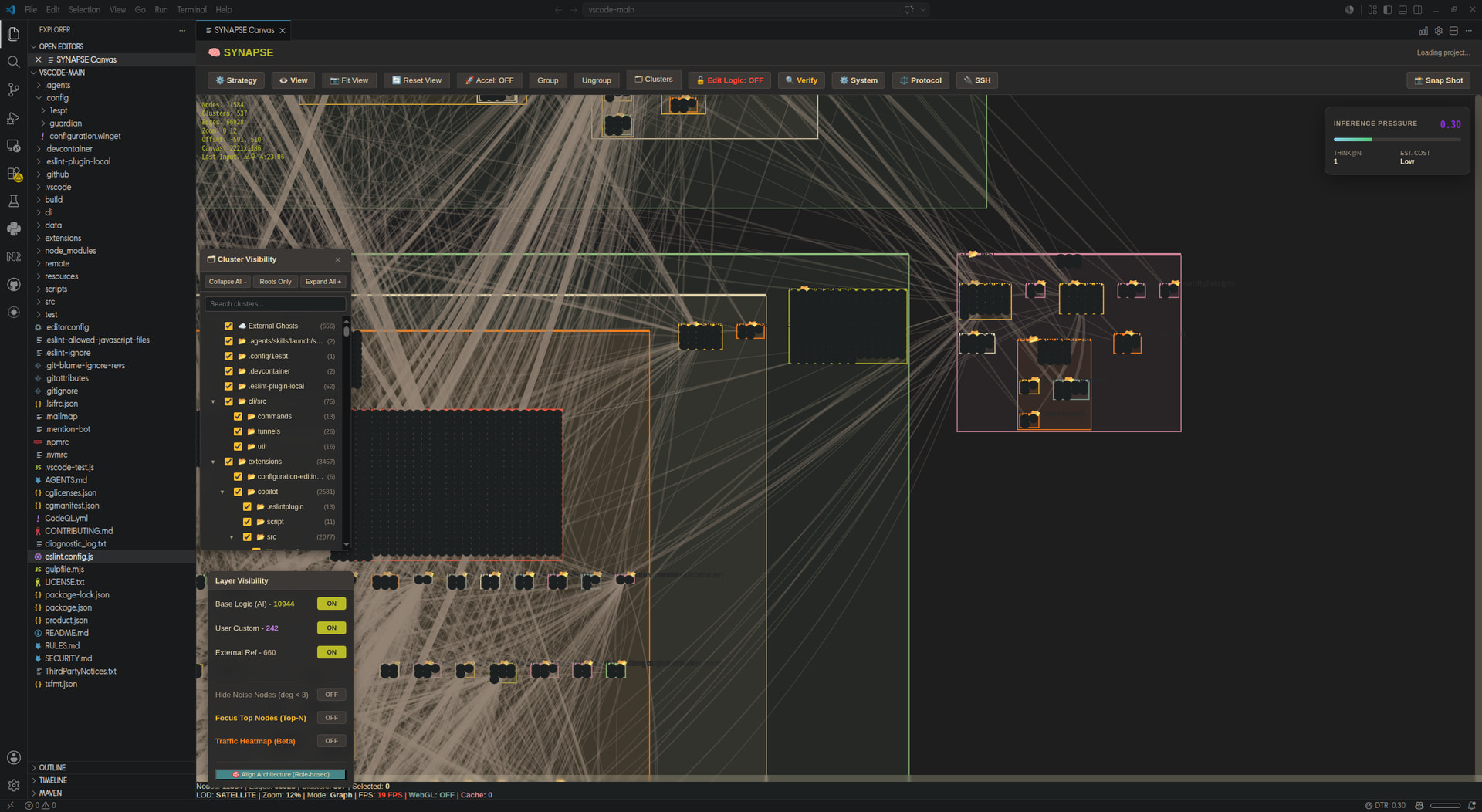

VSCode-main 소스의 시각화입니다.
이제 내부를 좀 확인 가능한 수준으로 바꿔놨습니다.
아직도 뭔가 문제가 있어서 익스텐션 호스트가 죽어버리지만 말이죠.ㅠㅠ

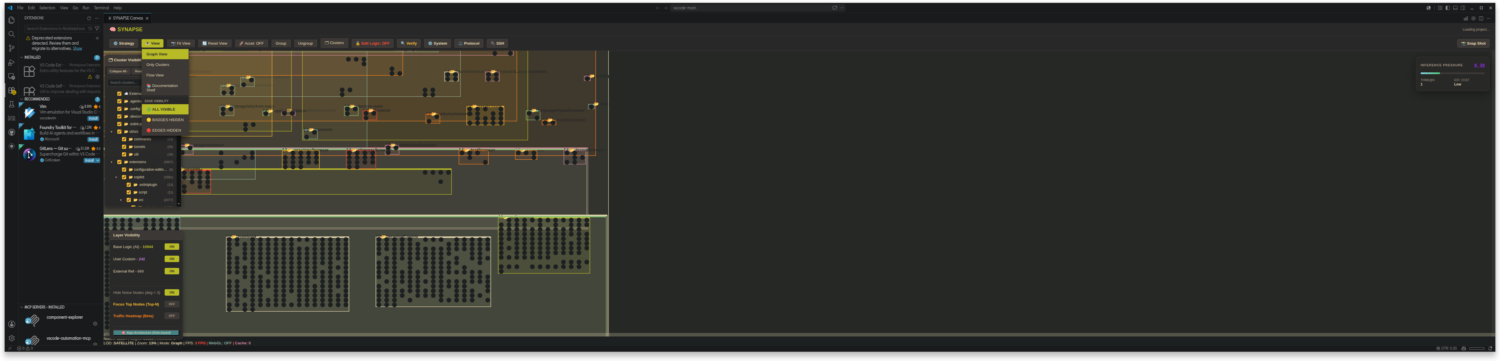

VSCODE의 전체 모습입니다. 아마 마소 개발자들도 못 보았을 거 같습니다.
용량이 너무 커서 제대로 안 나오네요.
일단 대형 모노 레퐁에서 모든 구조를 볼 수 있다는 증명한거 같습니다.
노드(파일) : 11584개
엣지 : 66928개
입니다. 클러스터(폴더)들의 전체 개수는 기억이 안나네요.

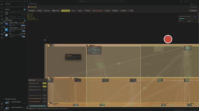

트래픽 히트맵 적용한 VSCODE-main의 아키텍트 맵입니다.
아마 20000여개 파일의 모노레포도 시냅스에서 필터링거쳐 전체 규모 파악이 가능할 겁니다.

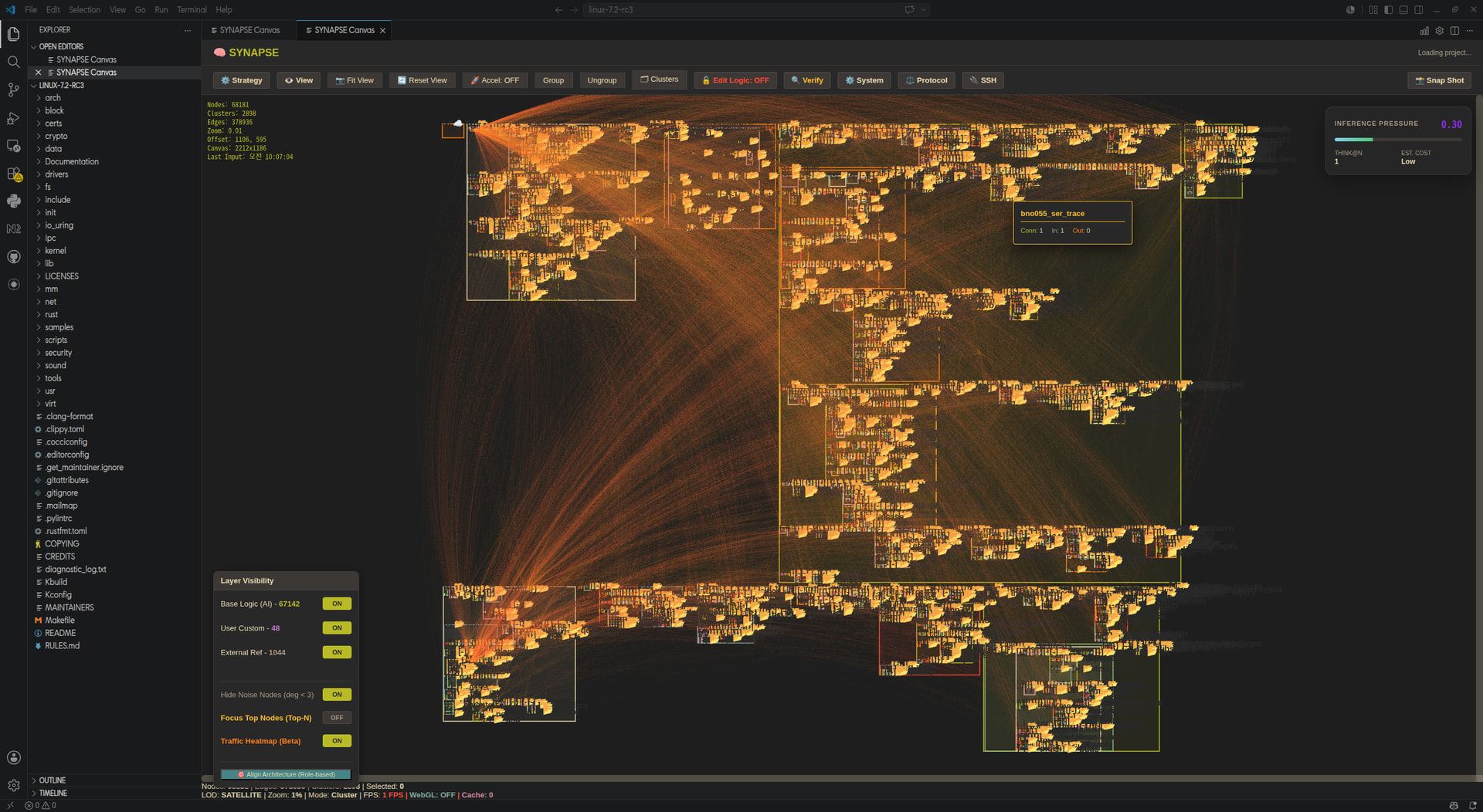

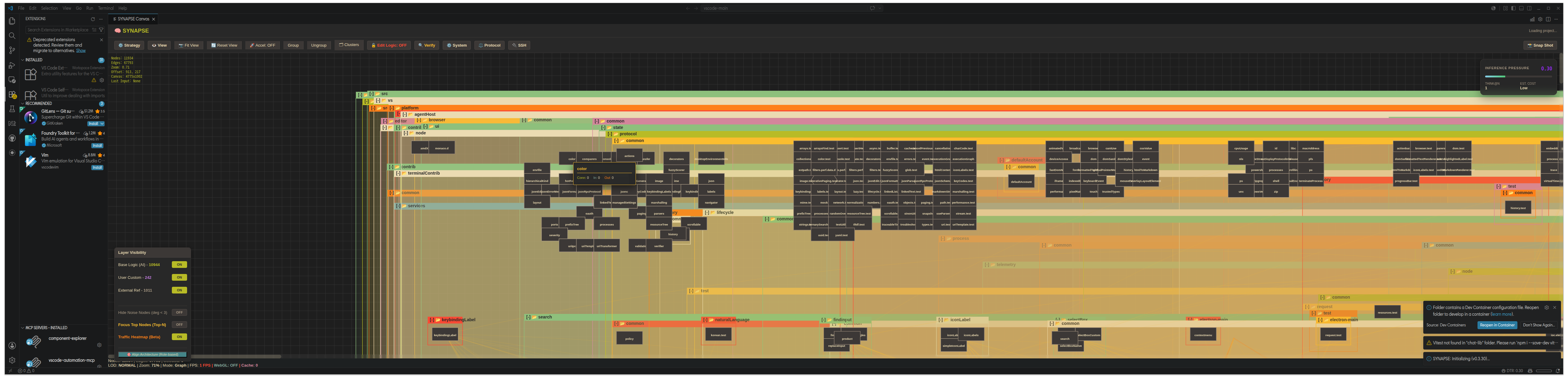

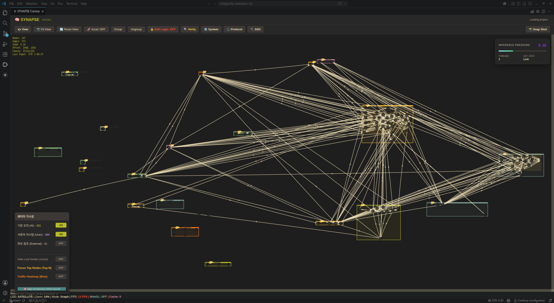

리눅스 커널 전체 의존성 그래프 맵입니다. 결국 띄웠습니다.
상당수의 드라이버 폴더들이 용량 문제로 크레이터에서 쳐내긴 했습니다만 띄웠어요.
상당히 빠른 속도로 Linux kernel 전체를 로딩하고 시각화 할 수 있게 되었습니다.
문제는 프레임입니다만 저 상태에서 화면을 스크롤 시키면서 탐색이 가능할 정도로 최적화는 되었습니다.

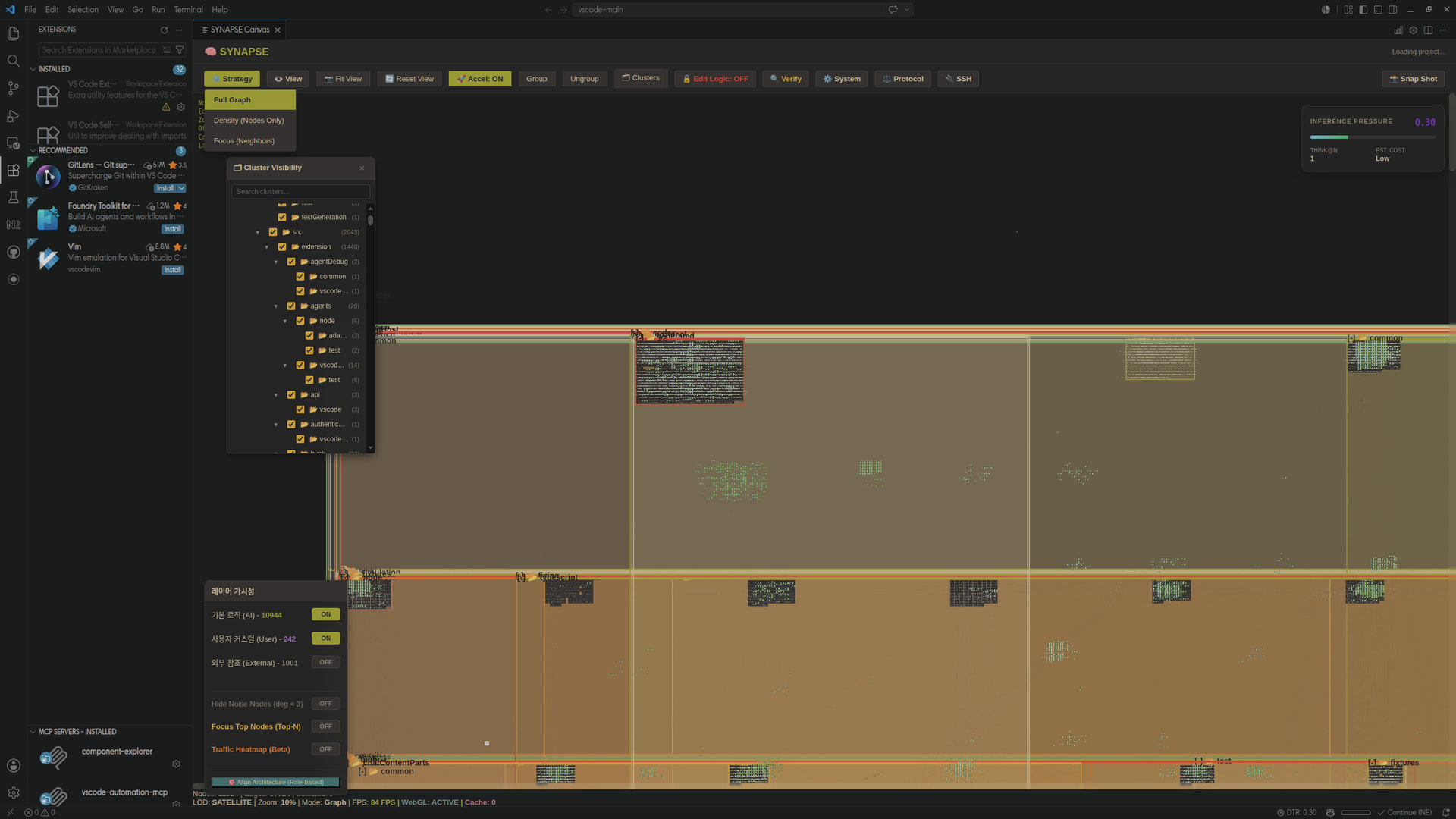

전체 프로젝트를 분석할 수 있습니다.
특정 클러스터들을 선택해서 분석도 가능합니다.

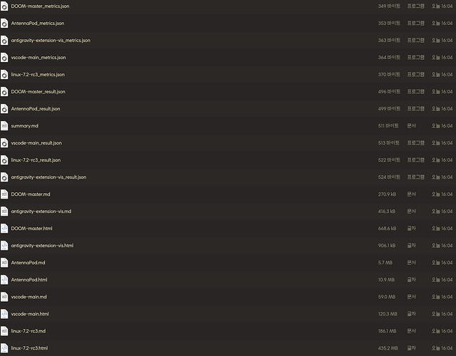

Architecture Intelligence Engine (v0.3.34.11) - Batch Summary
Project Status Reason Evidence Edge Avg Conf Time Files
AntennaPod PASS - 8392 8392 0.30 0s 640
DOOM-master PASS - 637 637 0.30 0s 132
antigravity-extension-vis PASS - 786 786 0.30 0s 350
linux-7.2-rc3 PASS - 403074 403074 0.30 11s 65948
vscode-main PASS - 99234 99234 0.30 2s 11386

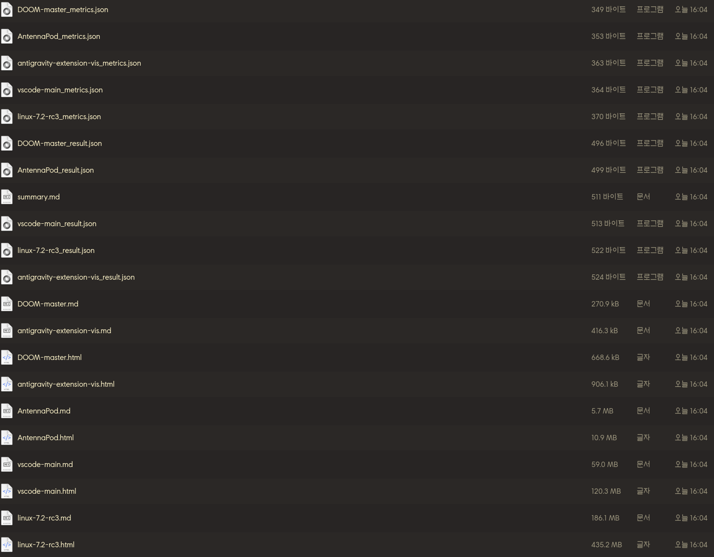

이중 일부 파일들의 용량이 너무 과하게 많습니다.
이건 누구도 안 읽을 메모리 덤프 입니다. 문서 정리 작업 필요하겠네요. 다이어트 들어갑니다.

지금 특정 클러스터 (폴더) (들) 선택해서 분석하는 기능도 같이 테스트중입니다
